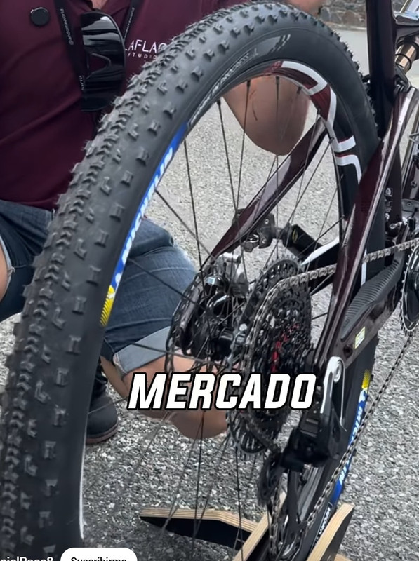

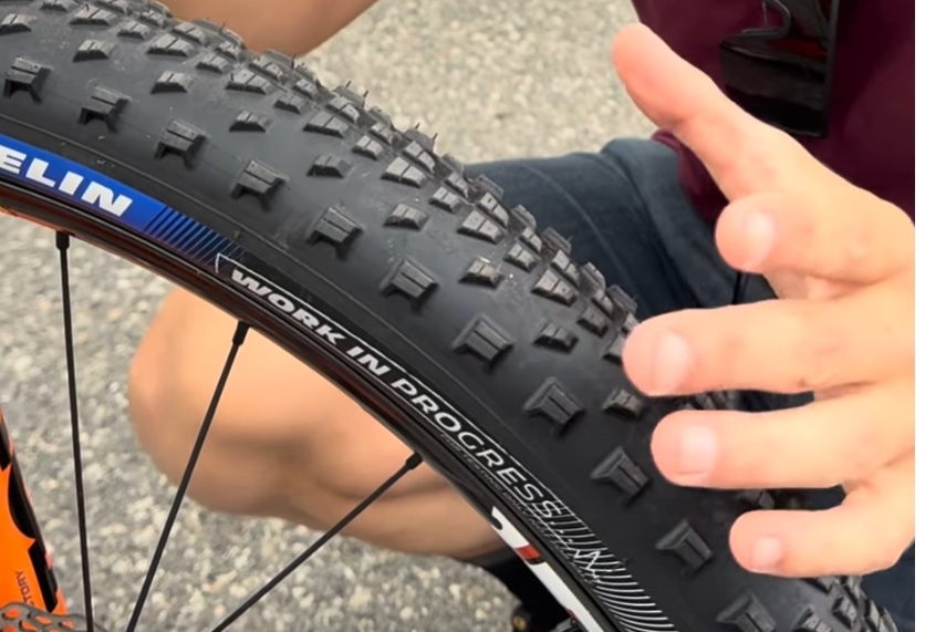

    Michelin tambien entra con nuevos modelos, que buen año estamos teniendo, si sigue la línea en pesos de specialized, pirelli, continental, tufo... entorno a los 700 gramos las pruebo seguro.
    Como es un corto, no me deja poner el vídeo, a ver si alguien puede, dejo el enlace.
    https://youtube.com/shorts/PqU5I9G7YFw?si=CpjINrJTIR6noryt
