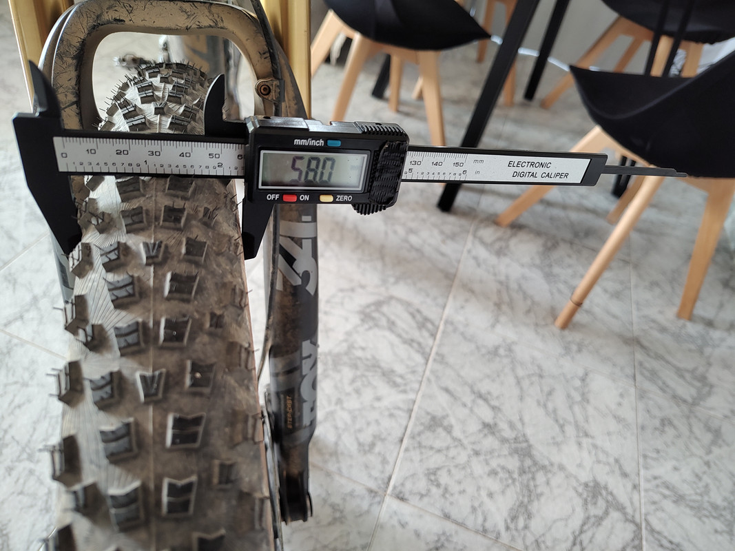

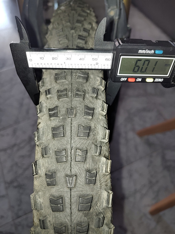

    Bueno cambiada rueda delantera de 25mm internos a 30mm internos y la cubierta queda así, siendo la misma, Trinotal 2.4 TrailGrip. Esta semana me viene la trasera asique la Dubnital cogerá el mismo balón o un poco más, ya que me da en 25mm internos 58.5. De momento solo le bajo un PSI.
    25mm internos a 17 PSI (1,17 bar)
    30mm internos a 16 PSI (1,1 bar)
