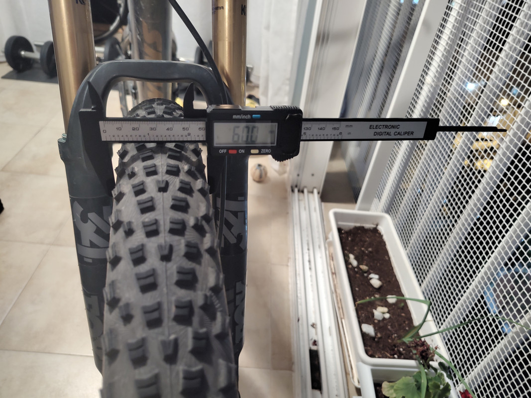

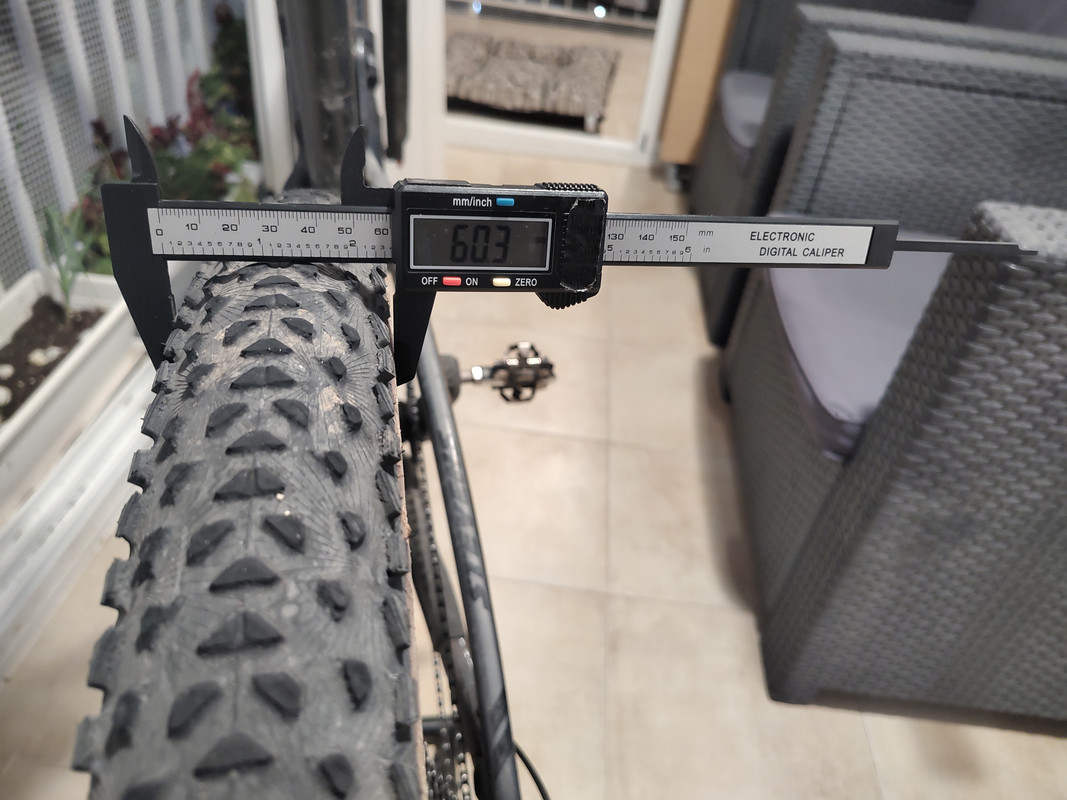

    IMG_20250907_095935.jpg IMG_20250907_095955.jpg 665 y 630 grs,la 14 talonada con bomba de pie,la 11 me dio algo de guerra y acabé en la gasolinera dándole un golpe de compresor

    Terreno seco, rocoso, bosque, sendero.
    Tu diras, detras es un buen yunque, es la 2.35 pero midiendo bien, mas de 60mm.
