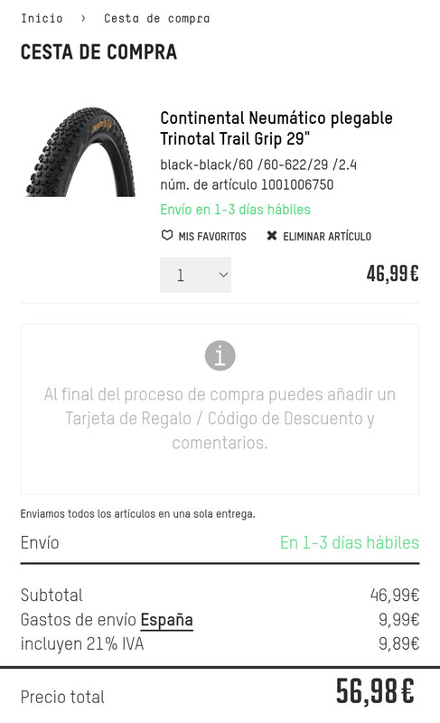

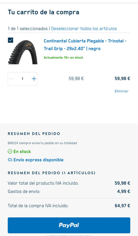

    Si es cierto que los portes son caros, pero en global salen bien de precio si lo comparas con otras webs, por ejemplo con bike24. Si tienes varias cosas para pedir compensa.
    Bike24
    Bike-components
