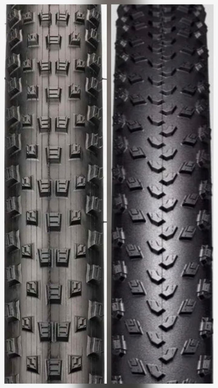

    La Fast, en esa foto, no sé queda corta de taco
    Enviado desde mi Pixel 10a mediante Tapatalk
  2. FfeLuiS
    FfeLuiS Miembro Reconocido
    16 Nov 2014
    1.948
    558
    Calderona / Espadán
    Si, sobre todo los laterales son mas o menos iguales.

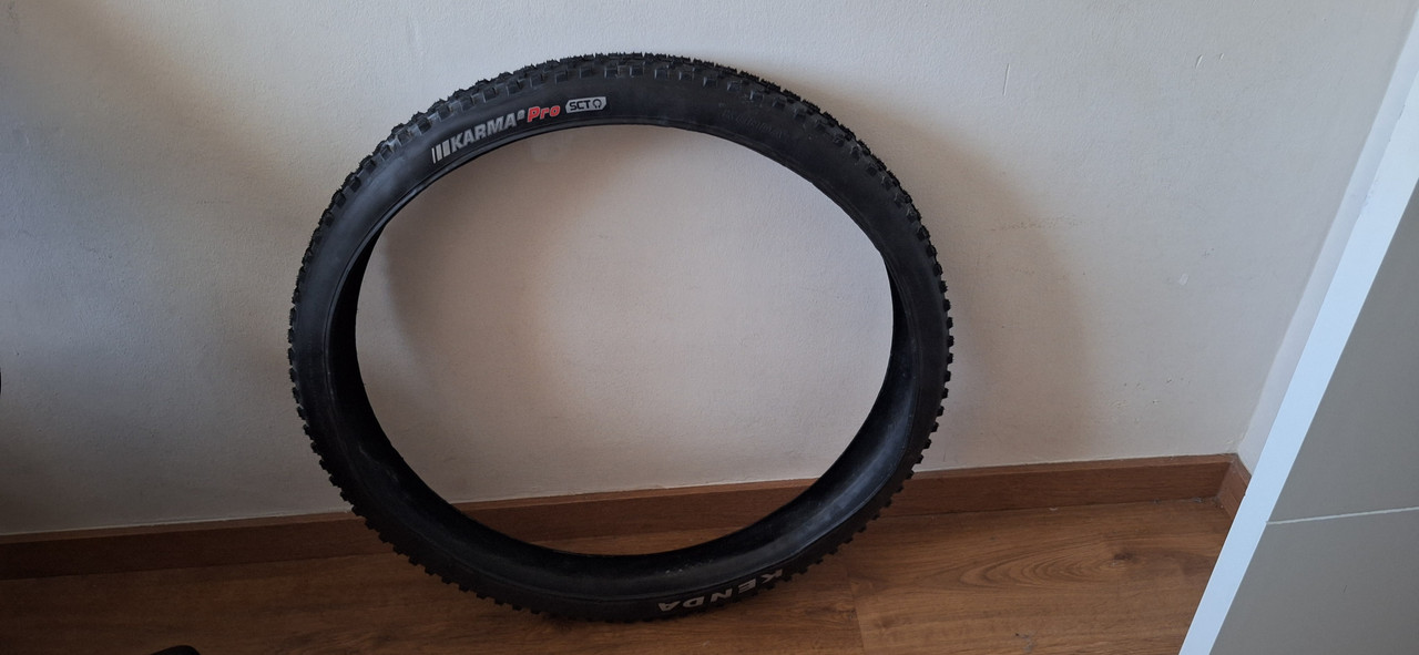

    Vuelvo al Karma 2, llevo mi segunda Fast Trak pero en mi zona está ahora mismo todo muy seco y en bajadas pronunciadas y arena suelta, no me transmiten la seguridad que me gustaría, la disposición del taqueado y los tacos cortitos de la Fast Trak me dicen que ese terreno no es su fuerte, en invierno en Barcelona con ellos muy bien, pero en esta época de secarral , no.

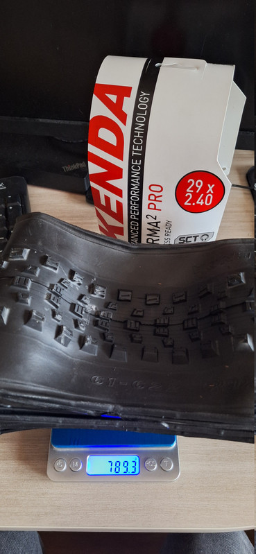

    Así que repito por segunda vez con los Karma 2 que me transmitieron en su día buenas sensaciones de seguridad, y me dieron un peso por debajo de los 800gr , por poco , pero lo dieron, a ver si el que me llega el lunes respeta ese peso.
    Había sopesado también probar con REKON delante , que opináis de él? Para probar en un futuro , me gusta ir probando.
    A la izquierda Karma 2 y a la derecha Fast Trak

    No sabía que habían sacado la Ground Control en FlexLite, no es demasiado ligera y con poca protección para ese tipo de cubierta?, eso es lo que debería haber pesado la GridLite, y sería la osti@

    Arteaga
    La recon funciona muy bien delante, es de las que dan la nota en cualquier circunstancia, terreno y tiempo.
    La Karma2 tiene la misma disposición de taco que la wiked, está última la llevo delante con la Karma2 como trasera, hacen un buen combo.

    Si la ves como cubierta XC potente, tiene sentido.
    Es un pesazo para ese taco/agarre ojo!

    Q va, para la rueda delantera no creo q haga falta tanta protección, por lo menos para mi, y si ese peso hubiera sido el de GridLite hubiera sido demasiada la rebaja, creo q la anterior modelo Grid estaba en 880gr.

    Ni tan mal el peso , lo más sorprendente es lo rígida que es , se aguanta de pie.
    No sé si eso es bueno o malo, diría que bueno, más reforzada , pero para la conducción y el comportamiento, alguien sabría decirme?
