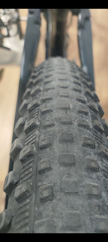

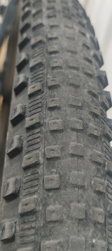

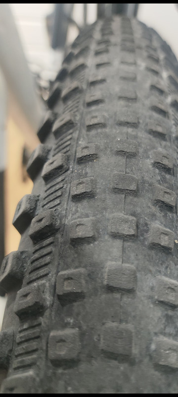

    La mía ya en trialeras sujeta muy poco, aunque no se descontrola.
    Pongo fotos de la Rick XC 2.4 con 900km usada como trasera con una Wiwi 2.4 delante.

    La Ralph me duró más del doble, yo creo que es por el taco tan pequeño de la Rick. Sorprendentemente sigue traccionando bien en seco, pero retiene entre poco y nada jajaja
    Le saco otros 1000km fácil .
