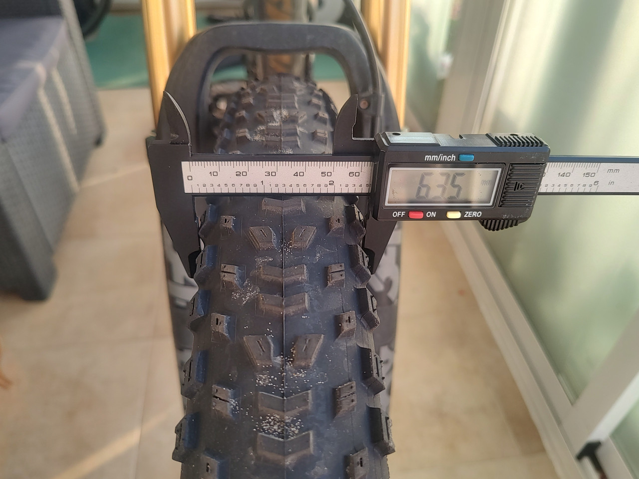

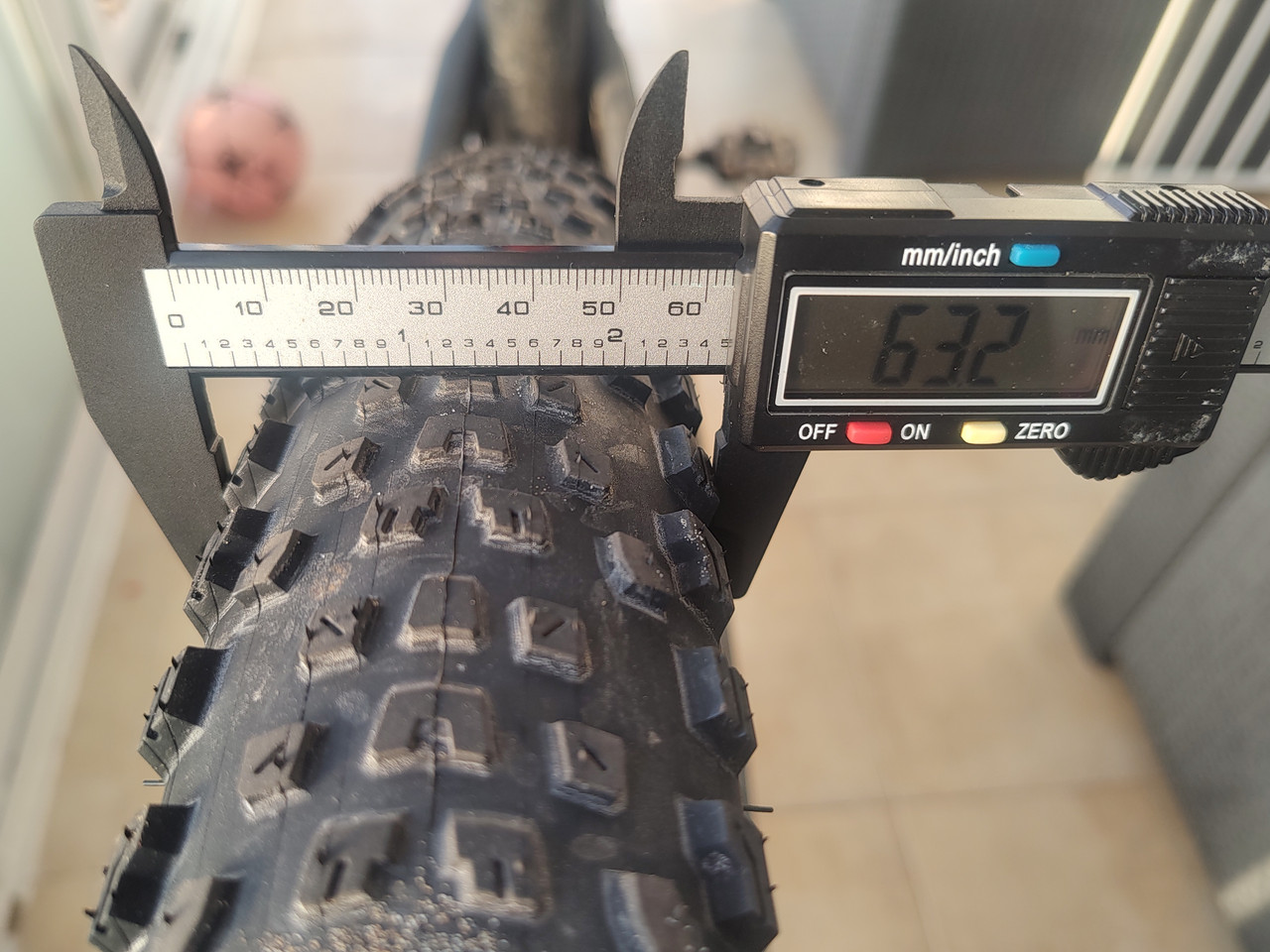

    Bueno gente, después de una primera toma de contacto (2 semanas) con la nueva Aspen AT la sensación general ha sido bastante buena, el combo ha sido con la Rekon Race 2.4, y si mal no recuerdo que lo puse en unas páginas atrás el peso de la Aspen AT fue de 870 y de la Rekon Race de 780 gr, pero como ambas me dan balón de 63 mm no voy a tener en cuenta el peso, ya que son más anchas que las que se suelen ver por aquí de 58-60 mm en otras marcas, asique por ese lado bien.
    La Aspen AT delante me ha gustado desde el primer momento. Vengo de la Onza Canis, que ya es una cubierta que funciona muy bien delante, así que no esperaba un cambio radical. De hecho, en cuanto a balón apenas he notado diferencia, ya que ambas me daban entorno a 62/63mm en aros de 30,4 internos, aunque la canis es una 2.3.
    Bueno al lio, me ha transmitido mucha confianza en el terreno que tenemos en Castellón, terreno técnico, seco y suelto. En curvas sobre tierra mantiene bien la trazada y da sensación de tener bastante margen en llegar al límite. También me ha gustado cómo se comporta sobre piedra y zonas rotas, donde se la ve bastante segura, la pondría en el grupo de la Onza Canis, por debajo de la Ground Control o Wicked Will y por encima de la Fast Trak, Racing Ray o la nueva Trinotal de Continental. Ahora mismo creo que de Maxxis es la cubierta que más se acerca en sensaciones a la extinta Ardent Race, pero un poco más vitaminada en todo, menos en el peso de la Ardent Race que es parecido si mal no recuerdo, ya que esa también era pesada.

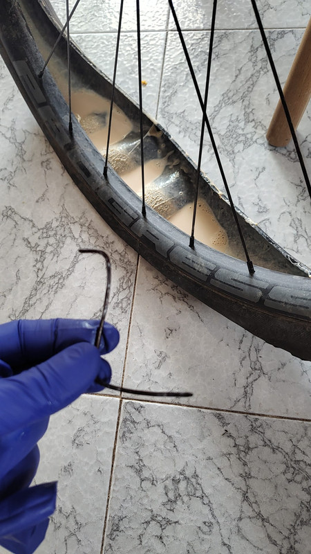

    Detrás la Rekon Race 2.40 me ha sustituido a la Fast Trak Grid Lite 2.35, de la Rekon Race poco hay que decir, es una buena cubierta de Xc. En subidas y zonas técnicas no me ha dado problemas y la cubierta se siente rápida, aunque en curvas sobre tierra seca y suelta, en alguna ocasión la rueda trasera ha patinado un poco. Nada brusco ni preocupante tampoco, más bien progresivo y controlable, pero sí me ha parecido que la Fast Trak tenía un poco más de apoyo lateral en ese tipo de situaciones, pero creo que es por la carcasa, que la Grid Lite la veo más blandita que las de maxxis, pero se gasta más rápido también. Por cierto ahora que hablo de la fast Trak nueva añado que la carcasa de Specialized un 10 en protección, me cogió un hierraco y llegué a casa sin necesidad de ponerle mecha, asique aunque la Fast Trak no me ha gustado mucho, la nueva, lo que es la carcasa Grid Lite un 10.
    Por ahora me quedo con el conjunto tal como está, con Maxxis para este verano, el combo Aspen AT delante & Rekon Race detrás me parece muy equilibrado y no he notado lastre. Hoy en una trialera de la zona que he hecho 50 mil veces, de unos 2 km, hice pr, he mirado los tiempos y el tiempo lo tenía en mayo de 2022 y lo he mejorado 23 segundos asique bastante bien, la verdad que el combo ha tenido agarre donde más importa, buena velocidad de rodadura con la rekon race y un comportamiento muy predecible en ambas.
    Con más kilómetros podré sacar conclusiones más firmes, pero las primeras impresiones son positivas y, de momento, no tengo intención de cambiar nada, asique a día de hoy, y para mi terreno, la Aspen AT se lleva un 10 y la Rekon Race un 8.
    Como referencia, ambas van montadas en llantas de 30,4 mm internos y las estoy usando a 19 psi delante y 17 psi detrás, aunque hoy las puse a 18/16 para probarlas.

    PD. Pongo foto del hierraco y he llegado a casa con el sin problemas, el líquido y la carcasa de specialized han cumplido de 10.

    Menudos balonacos si.
    La Aspen AT a mí parecer si está como bien dices en un escalón en medio de las que mencionas.
    ¿A qué presión la llevas?
  11. igguema
    igguema Miembro Reconocido
    13 Oct 2013
    3.425
    1.724
    El mundo.
    En la foto 17 psi y 19 psi, 1,17 bar y 1,31 bar.
