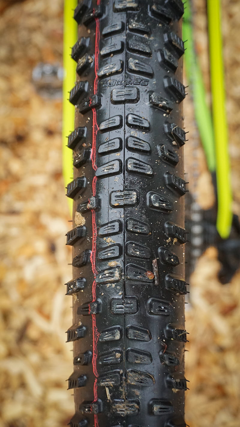

    Mira, Svelt:
    Thunder:
    Racing Ralph:
    Las dos primeras, pueden considerarse tipo SemiSlick, tipo, no Semi....., la RR, ya es más "normal"

    A ver, a ver yo me referia a la anterior racing ralph y discrepo contigo que no es del tipo a la thunder burt, la veo mas agresiva dentro de lo que son claro. De todas maneras son fotografias pero se ve que la svelt tiene taco bajo y plano pero no es un semislick. La unica similitud es ese taco con agujero en el centro pero tienen otra constitucion.

    Yo me referia a esta y no es que sea identica yo te digo que es de su categoria. Pienso yo. Sin mas .Un saludo

    Mira yo creo que no es un semislick claramente es del grupo raceking, racing ralph,ikon...y no del grupo thunder burt, aspen...etc. Ya me habias roto los esquemas,jajajaj. En cualquier caso si me parece interesante y no la descarto en absoluto. A la espera de alguna ofertilla.

    Esos taquitos centrales, son baaaaaaaaaaajitos, bajitos, esa foto, al ser lateral, quizás no se aprecia tanto, estarían un puntito por encima de la ThunderBurt y uno por debajo de la RaceKing que comentas, yo los veo así vaya :D
