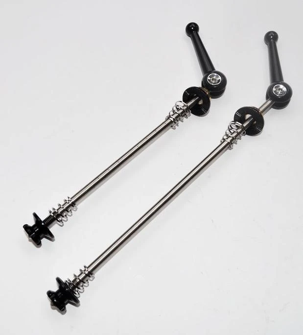

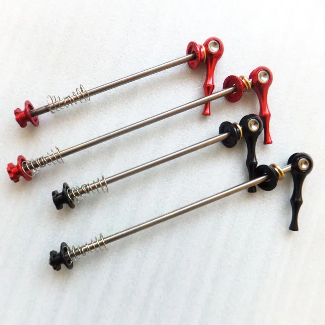

    Los cierres q yo tengo son similares o iguales a estos:
    hay varios en los q varía la palanca del cierre:
    Y luego hay algunos algo más caros y q son similares en apariencia a algunos q se venden caros en tiendas, estos:
    cambia el casquillo por lo q veo.
    Como cuáles son los q tenéis vosotros?
