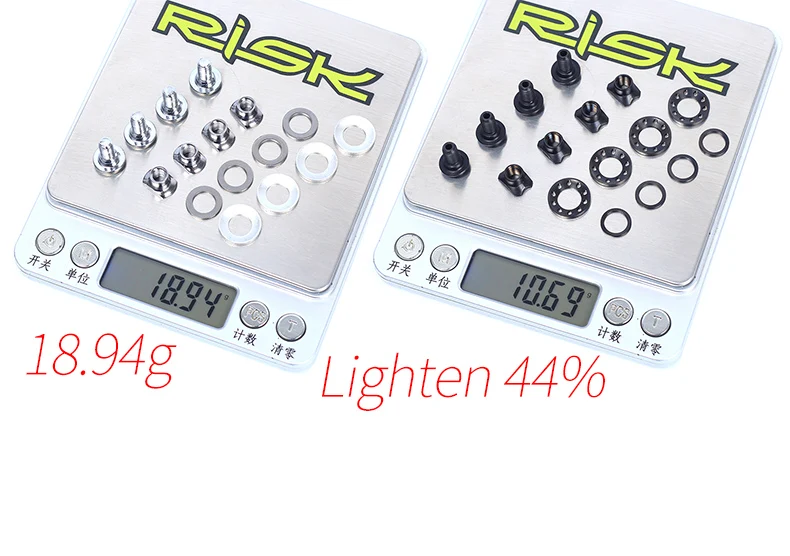

    8gr en total. Pues vaya miseria...

    16gr en tan sólo las "sujecciones" de los portazapatas, teniendo en cuenta que los puentes de freno llevan más tornillería, no me parece tan misería ( otra cosa es que sea más o menos caro... ).
    Estuve mirando en aliexpress a ver si sale algo de la marca Risk, pero no ví nada que ampare toda la tornillería de los puentes.
    De ese kit, subiendo en precio hasta lo más caro, saltaba a los kits del grupo entero etc... como el que ha puesto Potoso.
    Un Saludo.

    No, no son 16gr. Son 8gr. entre los 2 puentes. 8gr. por 31€

    Pues sí, tienes razón. No sé como lo miré.
    Ciertamente pierde interés entonces.

    He dicho que mi limite es 1€/1gr.
    Y me preguntas que si un producto, que vale 87€, compensa mi ratio de 1€/1gr. ¿?
    Pues depende del peso. Si aligeras mas de 87gr. si. Si aligeras menos de 87gr. no.
    Fácil ¿no?

    Si si, pero al ponerte esto me esperaba que alguien sacase las cuentas... pero justo me preguntas tú por ello... cosas mias, no iba a malas.
    Te lo preguntaba a ti poruqe me parece “interesante” tu límite en el ratio...
    va, como lo calculamos? X tornillos - x peso de cada uno? Así a ojo?...

    No si yo tampoco lo he dicho a malas. Solo que es obvio, para saber si supera un determinado ratio, hay que saber las 2 variables.
    He echado un vistazo por encima y no veo que hablen de pesos exactos. Será dificil saber la diferencia de peso.
