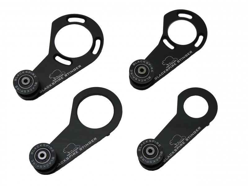

    Hola, gracias por las respuestas. Ya le he quitado el plato grande y le voy poner en lugar del mediano uno un poco mas intermedio. El desviador hay que bajarlo ahora que he quitado el plato grande? Necesito un guía cadena con cubre plato pero la reing no tiene los enganches, que me recomendáis?

    si pones un cubreplatos el desviador no tienes porque bajarlo, si lo bajas tienes que tener en cuenta que al bascular puede que te estorbe para hacer el recorrido completo del amortiguador por lo que necesitaras o bien un desviador especifico de de dos platos o uno de 3 de abrazadera alta y tiro dual, el guiacadenas los hay muy baratitos que van sujetos al pedalier sustituyendo una de las arandelas aunque creo que tu rein llega anclaje iscg05, te dejo un enlace para que los veas.

    Muchas gracias, pues entonces pondré un plato de 36 en lugar del de 32 y uno de estos guiacadenas y probaré a ver si me merece o no poner un cubreplato ya que ahora hay mas distancia al suelo. Ya os comentaré!
