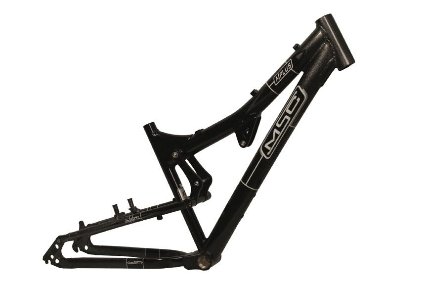

    Mira en bicis.es, tienes un cuadro doble con amortiguador manitou radium, mejor que el de tu bici por 195 euros.
    http://www.bicis.es/catalog/product_info.php?cPath=93&products_id=570

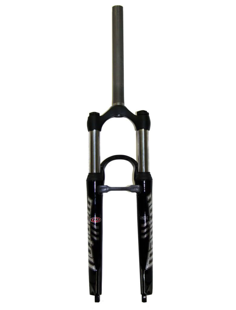

    Horquillas tienes estas:
    http://www.bicis.es/catalog/product_info.php?cPath=68&products_id=572
    http://www.bicis.es/catalog/product_info.php?cPath=68&products_id=635

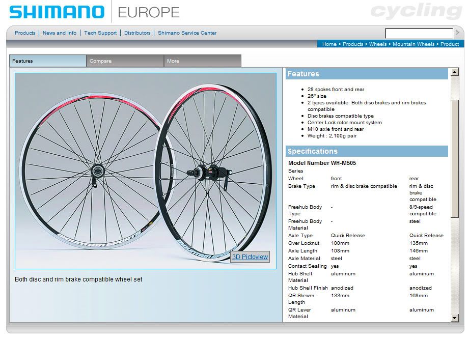

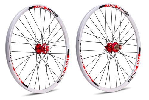

    Y ruedas estas:
    http://www.bicis.es/catalog/product_info.php?cPath=1&products_id=353
    http://www.bicis.es/catalog/product_info.php?cPath=1&products_id=550
