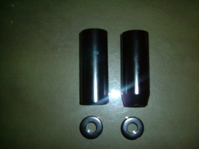

    Hola , acabo de montar la fit am que compre en promobicis, y tengo una pequeña duda...
    Como pongo los pegs?
    Las herramientas las tengo pro los pegs son diferentes ,no se cual va alante y atras o a la derecha e izquierda... ademas no se donde poner la arandela...
    Aqui os dejo unas fotos :
    Como veis cada uno tiene una forma...
    Gracias!!:vino :vino :vino :vino :vino

    aver tio ..... es de los mas facil que hay .. la arandela ba entre la puntera y el estribo.. quitas las tuerca .. pones primero la arandela leugo el estribo y por dentro metes la tuerca y apretas

    pues el de eje de 10mm ira delante y el de 14 detras logicamente..

    el ke tiene el canto mas pekeño va delante para ke no roze con la horcilla creo

    el que esta fresado es para la horquilla basicamente porque el que no le han pasao al fresa toca en el tubo de la horquilla y no entra, en cambio el que es normal atras en las punteras entra perfecto, ha y un consejo (personal) olvidate de meter las arandelas, el mejor sitio para meterlas es en una caja de herramientas.
    y todo eso lo digo porque un colega tiene la flow park y es lo mismo, bueno el peg cambia no es torneao como ese pero si que lo fresaron en una esquina.

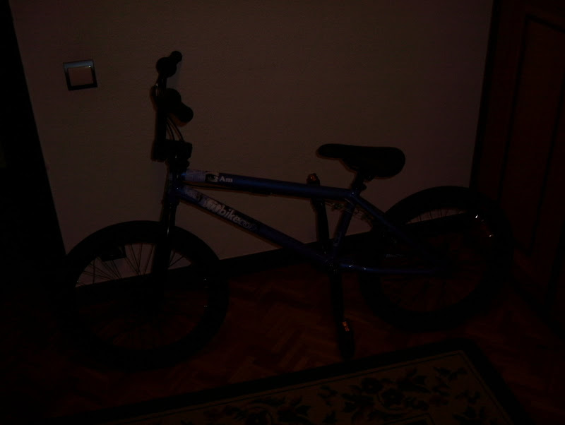

    No me funciona el flash o la camara , no sé . Cuando funcione pongo mas fotos . Solo puedo poner esta...

    La arandela no va entre el peg y la puntera...si no dentro del peg! no se....parece que despues de todo no es tan facil xDDD
    en cuanto cual va delante y cual va detras.....el que es mas estrecho por delante,va en la horquilla,tiene esa forma para que no te toque el peg con la barra de la horquilla.

    me dan ganas de partirte la cabeza caxo ********** ¡¡¡¡ la **** arandela cuando solo esta el tornillo se pone entre la puntera y el tornillo

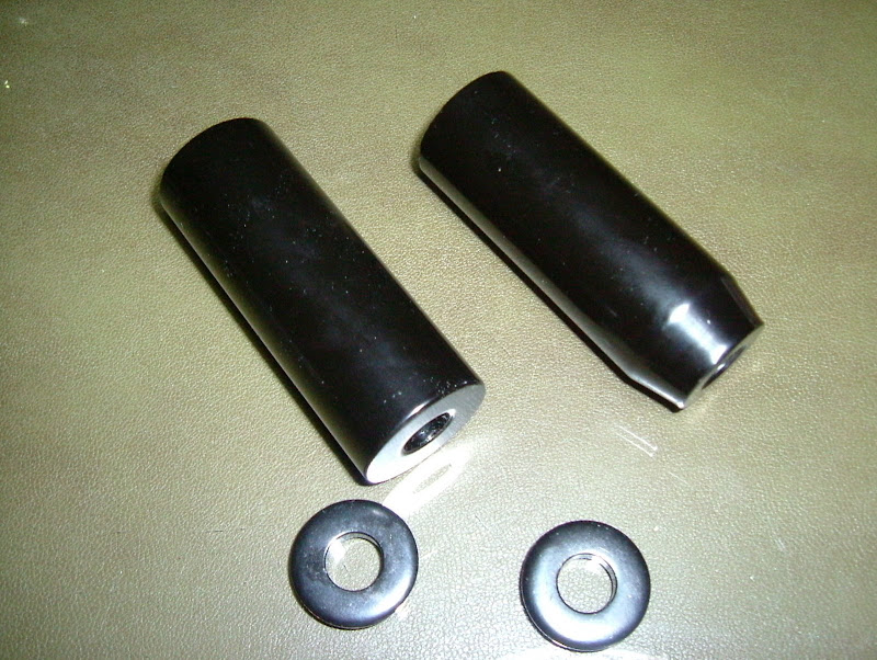

    Siento la penosa calidad de las imagenes pro la camara esta ******...
    Aqui estan todas las fotos
