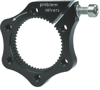

    hay bujes de 6 tornillos y bujes centerlock, los discos de 6t se pueden poner en bujes centerlock con un adaptador, pero los centerlock en 6t creo que no.

    Sí, los venden, pero solo te sirven para bujes centerlock.
    En unos bujes normales (de 6 tornillos) no puedes poner discos centerlock, pero para poner un disco normal en un buje centerlock hay algún adaptador creo...

    Pues al final he encontrado varios tipos:
    El adaptador con 6 orificios roscados:
    Y este otro sin tornillos, unos ejes y el tapón del centerlock:
    Y por último, un buje XT centerlock y otro XT 6 bolt:
