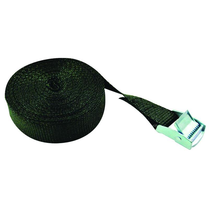

    Quizás alguien lo ha usado, es un truco que lo he visto en las motos de trial y que, al no tener en casa nada para poder talonar la una maxxis Crossmark, lo hice y mano de santo.
    Es simple, una correa, cincha o cinta...cada uno lo llama de una manera, es esto:
    Rodeo el neumático desinflado con esto, aprieto y le meto aire con la bomba de pie. Con esto el neumático coge aire y talona. A mi me ha librado de ir a la gasolinera!!
    Si a alguien le ayuda, perfecto!! Si es un truco viejo...repetido!! ;-)

    Rodeas toda la rueda o solamente la parte donde está la válvula??
