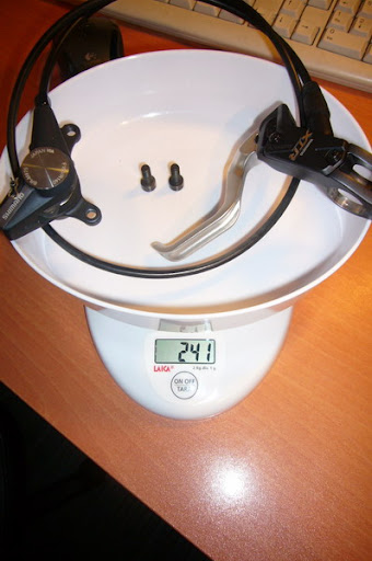

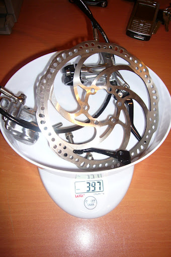

    Andan por un estilo. Yo tuve los dos y sé que el conjunto completo de Oro24 con adaptadores a IS, discos y tornillería eran 800gr. clavados. Te pongo un par de fotos que hice hace tiempo a un Oro Puro delantero y completo con adaptador y tornillería (con disco de 160) y un XTR delantero IS sin disco. Si haces cálculos no hay grandes diferencias. Eso sí, el Oro Puro era algo más ligero que el Oro 24 normal pero casi inapreciable.

    BlueTomato, si a 397 gramos le restas 100 aprox que pesa el disco, son 297 gramos.
    Si para tí, de 241 a 297 gramos por juego, apenas hay diferencia, aceptamos barco jeje.

    Hago una corrección, el Oro de la balanza no es el Puro es el Bianco, que no lleva nada en titanio ni latiguillos de kevlar, etc.. pesa practicamente lo que un Oro 24, sólo se distinguian en el diseño de la leva, que en el Bianco es más fino y en las pastillas que llevaba de serie, en el Bianco, orgánicas creo recordar.
    El disco que sale en la foto pesa 106gr. (aunque tengo alguno alabeado en casa igual y que pesa 115!!) Pero bueno, restando adaptadores y los dos tornillos horquilla-adaptador, se quedaría al cosa en unos 260 gr.
    Para ser justos habría que pesar las ambas pinzas en postmount. Los Formula no los hay en IS, y sin discos.
    Pero sí, Petao, los XTR son más ligeros ;-)
