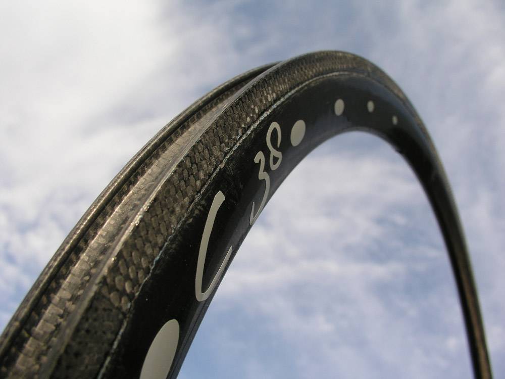

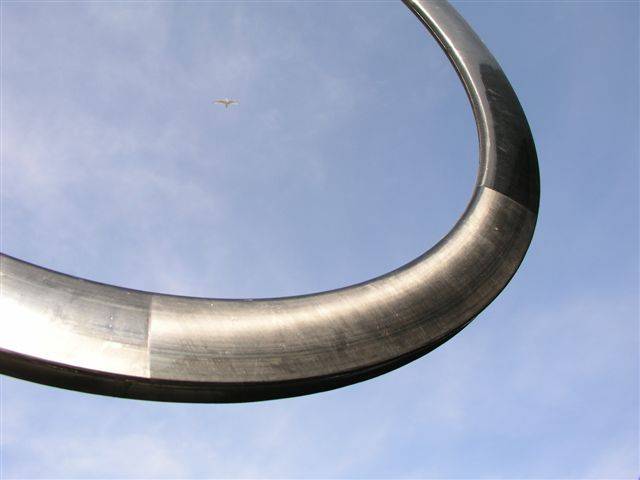

    Aunque puestos a elegir un montaje ligero y no muy caro en full carbon cubierta y de perfil, vayámonos a M5:
    2 Llantas de 50mm de perfil Full Carbono para Cubierta --> 430x2 gramos --> 365x2€
    Buje frontal de flancos M5 24 radios --> 33 gramos --> 93€
    Buje trasero M5 28 radios --> 183 gramos --> 249€
    52 radios Sapim CX-Ray --> 52x4.5 gramos --> 52x2€
    Total Precio --> 1179€
    Total Peso --> 1310 gramos.
    Antes que unas Zipp de tubular me pillo ese montaje, y yo que soy pesado haria 24-28 radios, pero alguien mas ligero 70kg o así, 20-24 radios y se queda en 1250 gramos ^_^
    Y si en vez de 50mm de perfil prefieres 38mm porque no quieres unas ruedas tan llamativas o las prefieres menos aerodinámicas y más ligeras, se te queda con el mismo montaje de arriba en 1120€ y 1220 gramos!!! Y si le pones 20 y 24 rqadios en vez de 24 y 28, bajas de los 1200!!!! Por dios que alguien se monte esas ruedas y pruebe a ver que tal ^_^
    P.D.: Para los de "en carbon no pases de 7kg que revientas la llanta ya verás ya..." --> "Both are guaranteed for a tyre pressure up to 9.5 bar" (cita textual de la web).
    Web M5
    38MM:
    50MM:
