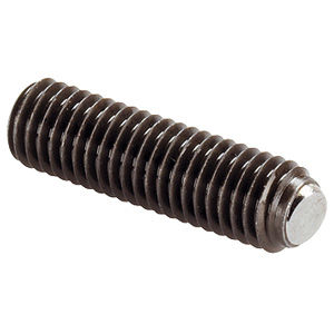

    ¿Y si le sueldas encima del tornillo roto un tornillo sin cabeza? Por el otro extremo se sujeta la varilla del guardabarros con una tuerca, y así puedes desmontarlo cuando quieras.
