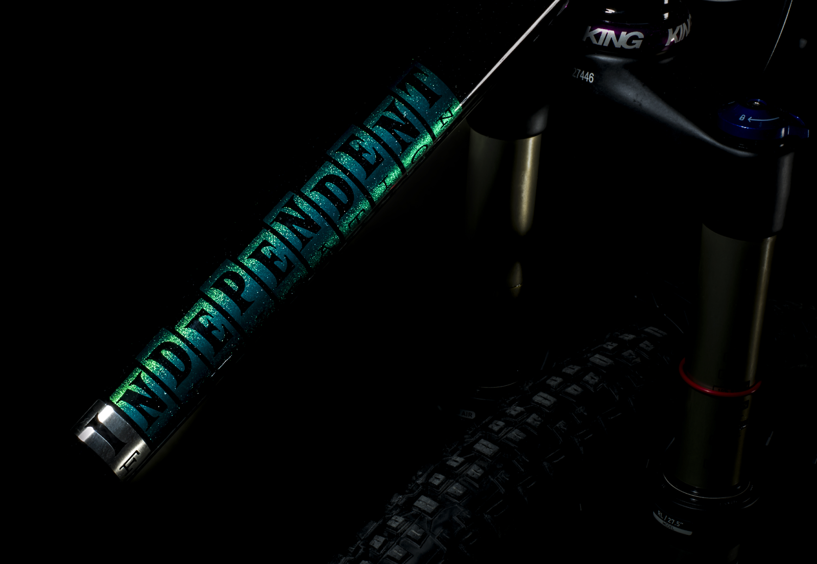

    Hola a todos. Aquí os presento el cuadro prácticamente acabado. He decidido no pintarlo y dejarlo con barniz para protegerlo de los rayos UV y para que se vea la fibra de carbono en cada uno de los tubos. Ya me diréis vuestra opinión. Mas adelante os mostrare como se ve ya todo montado. En estos momentos estoy preparando unas fotos de estudio.

    Buen Trabajo y un peso espectacular. El problema que le veo es el que le veo a muchas marcas que empiezan rollo amateur. No te lo tomes a mal, pero con esa tipografía y "headbadge" me duele a los ojos.
    Pd: El cuadro también se merece un cierre de sillín de más nivel y no con esa estética "chinaca".

    De eso se trata: de no pasar desapercibido, ya sea para bien o, como en este caso, para mal. Todos los comentarios son bien recibidos.

    Ya. Yo es que soy un bicho raro que prefiero estas tipografías y no esa vaina "duendebikes.com"
    Cuando fabricas un cuadro de carbono a medida, que va a ser carísimo, o te curras también estas cosas o...

    Estoy de acuerdo con PETAO. Luis Blanc, tu trabajo es admirable y te animo a que esos detalles estén a la altura de los cuadros que eres capaz de crear. Sobre lo que comentas de no pasar "desapercibido", cuidado, porque precisamente es lo que puede pasar por confundir ese pedazo de obra artesanal con cuadros de calidades muy inferiores (o al menos carentes de los "intangibles" de los tuyos) , como los chinorris que comentaba el compañero.
