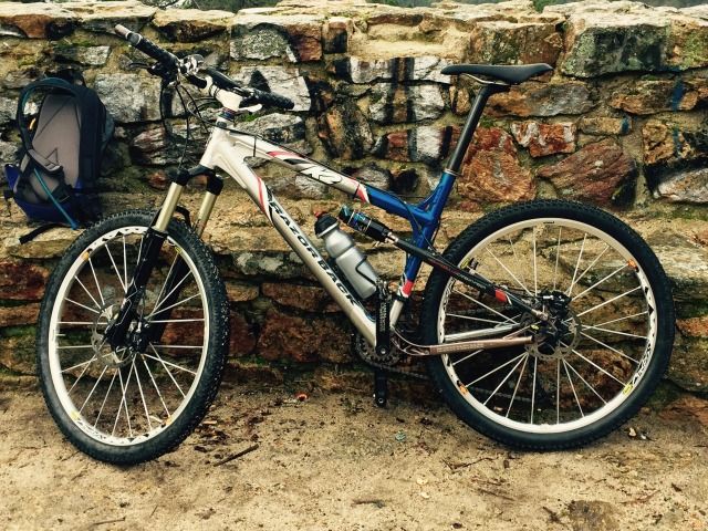

    Quiero hacer una consulta. Os pongo en antecedentes. Tengo una K-2 Razorback Team, con algunos años a sus espaldas y resulta que el amortiguador trasero se ha roto, quedándose bloqueado, y dejando la bici con la geometría “modificada”, esto es, con el amortiguador extendido a tope, es decir, con la bici hundida al máximo, puesto que este amortiguador funciona “al revés” que los demás, imagino que alguno ya lo conoceréis. Esto hace que en subidas pronunciadas la rueda delantera pierda contacto con el suelo y vaya como a “saltos”. La cuestión es que llevo un tiempo pensando en cambiar el cuadro para aprovechar el resto de componentes que no están mal. Y hoy, he entrado en una tienda, y me han ofrecido un Mérida, en concreto el modelo NINETY NINE CF TEAM de 2012. He encontrado esto:
    http://solobici.es/merida-ninety-nine-cf-team-2012-la-doble-de-hermida/
    ¿Alguno de vosotros conoce este cuadro y este amortiguador o lo ha probado? Básicamente me gustaría saber si es un buen cuadro o si por el contrario tiene fama de frágil o lo que sea; igual con el amortiguador, si da algún problema, en fin, lo que me podáis contar para ver si me animo o no hacer el cambio.
    Esta es mi bici:
    Muchas gracias. :)

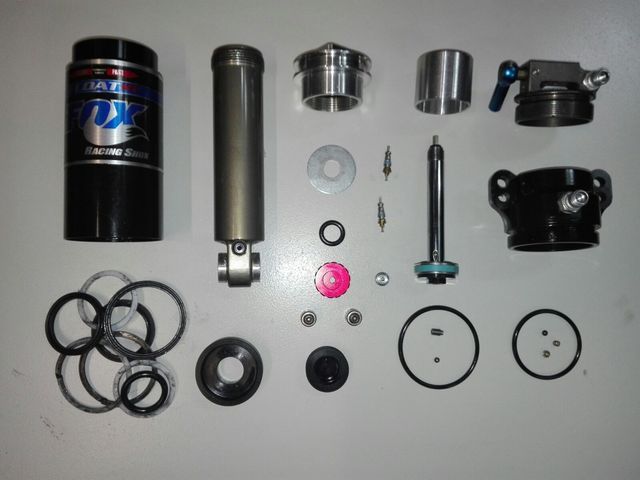

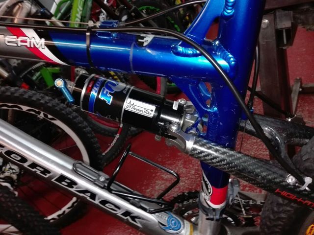

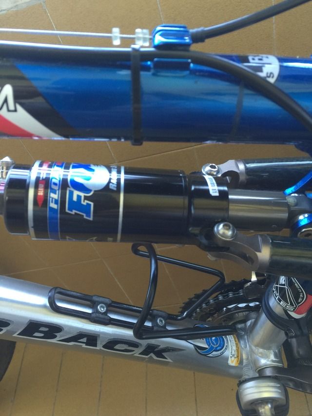

    No vayáis a pensar que tenía el tema este abandonado, pero es que me ha pasado una cosa muy curiosa. El otro día estaba yo lavando la bici en el garaje de casa y se acercó un chico que estaba trabajando allí -gracias David ;)- y me ofreció un "soplador" para secarla. Total, que nos pusimos a charlar de bicis y resulta que él es un "pirao" de las bicis, compite en descenso y cosas así... Empezamos a hablar de mi bici, y acabé contándole lo que le cuento a todo el mundo: que tengo el amortiguador "cascao" y que me estoy planteando ya un cambio de cuadro. A lo que me contesta que él conoce a alguien que seguro que me lo arregla. Yo le expongo mis dudas y le digo que ya lo he llevado a varios sitios, incluso han hablado con Fox en Portugal y que todos me han dicho que ya no hay repuestos para ese modelo y que me de por j***do. Y él me insiste. Me dice ¿te importa que le haga un par de fotos y que se las mande por WhatsApp a mi amigo? Le digo que no me importa en absoluto, y que se las envíe. Casi al instante nos responde diciendo que sí, que conoce ese modelo de amortiguador, que sabe la lata que ha dado, y que se lo lleve para que lo vea, dándome casi un cien por cien de probabilidades de arreglarlo. :eek:
    Así estaba antes:
    Foto del despiece:
    Así está ahora:
    Lo he probado esta mañana y va de maravilla, así que por ahora olvidado el tema de cambio de cuadro.
    El artista: Dóctor Bike en Rivas (Madrid) Muchísimas gracias Javi.
