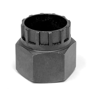

    Cambiar la rueda es sencillo, pero necesitas una herramienta especial para soltar el casette. No es cara y muchos la tenemos porque al final se le acaba dando uso con los años.
    También necesitas esto para inmovilizar los piñones al soltar la tuerca
    Eso sí, cuando compres la nueva rueda fíjate que tenga el núcleo compatible con el que llevas ahora (Shimano), de lo contrario no te servirá el casette.
    La herramienta para soltar el cierre del casette debe ser para Shimano, no son compatibles con Campagnolo.
