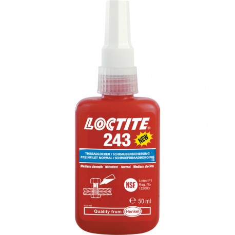

    El Loctite 243 lo usaré para los pedales, los portabidones y creo que poco o nada más.

    - Loctite 243: Portabidones y pedales-a-biela.

    Loctite ... Olvídate, no es necesario y puede dar problemas en los remaches roscados para los porta bidón.
    En los pedales grasa normal , no necesitas Loctite .

    Fijatornillos en todos los tornillos. De los platos en la rosca. Todos los de la potencia, tija, portabidones? Vamos todos. Sean acero o titanio. Es para que no se aflojen y para que no se suelden.

    Los fija tornillos ( roscas, también usados en rodamientos con contacto con metal en la pista exterior) una vez se saca el tornillo no se puede aplicar más fija tornillos... Hay que limpiar las roscas con un producto específico.
    Que alguno es muy feliz, recomendando ciertas cosas...

    Yo no pondría el loctite en ninguna parte, creo que su uso está pensado para la típica máquina con uniones atornilladas donde la vibración de la máquina puede terminar aflojando las uniones, pero en una bici donde a mano puedes apretar los tornillos no lo veo necesario.

    PD mejor como dices grasa a los porta bidón que no loctite.
