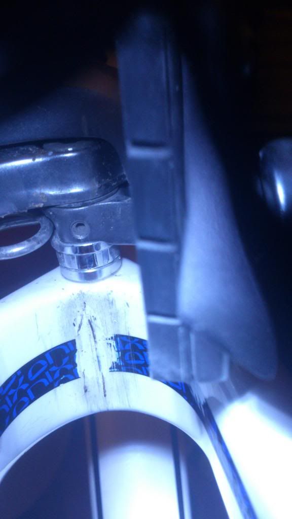

    yo monto las gp4000 s de 25mm, ahora van en mi canyon roadlite y sin roces, muy muy comodas, antes las llevaba en mi anterior orbea onix y si que rozaba horquilla y donde se unen los tirantes al tubo vertical, no todos los cuadros lo toleran, siento no poderte ayudar mas, creo que tengo alguna foto del roce que produjo en la onix, a ver si la encuentro..

    las encontre..

    Gracias por las fotos, es lo que había oído, que en algunos cuadros no entraban.
    Se que las de 28 ni de coña pero las de 25 no se, a ver si alguien tuviera mi combinación de ruedas y cuadro y me confirma porque gastarse casi 100 pavos en unas cubiertas y que no te entren no mola nada.
