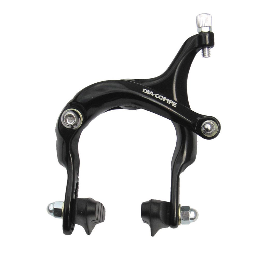

    Tema frenos, yo me pillé por Ebay unos Dia Compe que cumplen perfectamente su cométido, a 30€ la pareja:

    Ojo con los frenos Mafac que has puesto los Racer, o los Competition no sirven. Los de largo alcance son los Raid y estan en precios prohibitivos si los encuentras. Merece la pena que busques en Dia Compe.

    Pues entonces la he cagado, porque ya están pedidos, di por hecho que servirían. Después de tu comentario he estado echando un ojo y parece que los "Racer" están en varias medidas, a ver si hay suerte y el que he pedido es el largo, porque no especifica la medida... Vaya fallo, al final seguro que tendré que venderlos para pillar unos adecuados :confused:
