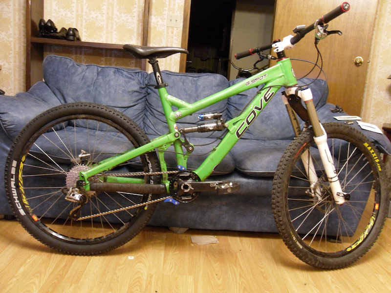

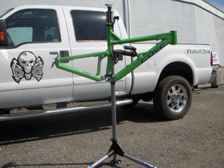

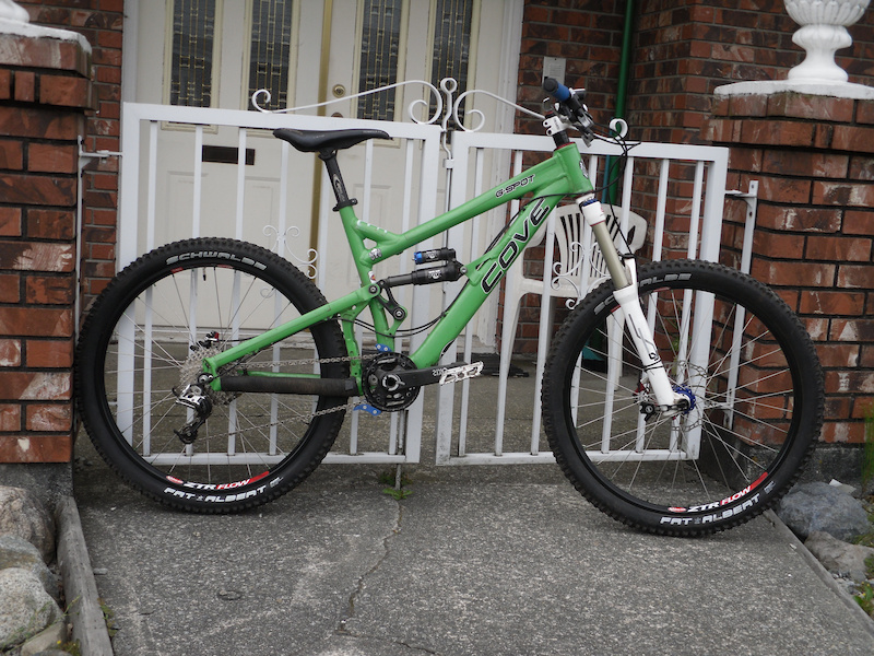

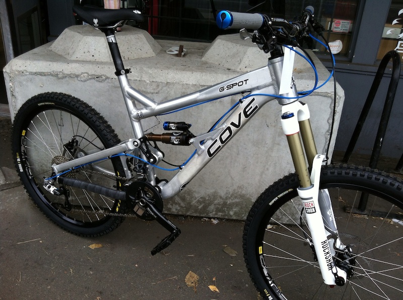

    ¿Alguna experiencia con esta preciosidad?
    http://covebike.com/bikes/gspot
    Es de 160mm y no se encuentra información por este nuestro país, yo la descubrí por unos vídeos muy buenos de un tío del País Vasco en Pinkbike http://www.pinkbike.com/video/185505/.
    El precio en Chainreaction del cuadro suelto está al nivel de las Intense 2200 € +/-.
    Ya se habló hace un año en foromtb http://www.foromtb.com/showthread.p...os-del-prototipo-de-la-nueva-Cove-G-Spot-2010!!, pero ninguna experiencia, haber si este 2010 alguien la ha comprado.

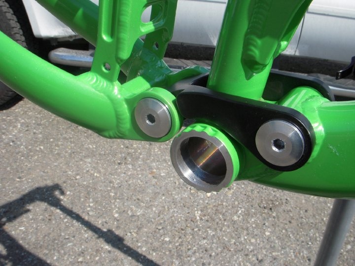

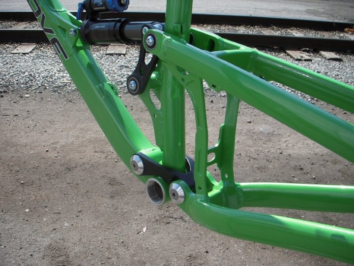

    La vieleta inferior es igual que el Maestro de Giant.

    Pues no tengo ni idea de como ira la bici, pero tiene una pinta acojonante, parece bastante trabajado el sistema de suspension trasera con esas bieletas tan guapas. Me imagino que el cuadro es super resistente y algo pesado, por el diametro de los tubos y los refuerzos "extra" en puntos clave. Cuesta una pasta tambien, quiza demasiado!

    El anclaje veo que para que no tengan el problema de las giant X de la bieleta, mejor uno BBB,, se ve claro el porque no lo trae y el eje trasero, uno de 10mm y solucionado el tema.
    Viendo el basculante y el material del cuadro, rigido por todos lados.

    +1, si no recuerdo mal lo colgaron en chollos endureros. También decir que aunque lo monten con horquilla de 160mm, el cuadro da 150mm de recorrido trasero.
    Y a este cuadro a día de hoy le pongo tres peros:
    1º Si no recuerdo mal no era un cuadro precisamente ligero.
    2º Lleva el amortiguador de 200x57 y todo lo que ello conlleva en llevar este amorto en una bici de enduro.
    3º Tiene un ángulo de sillín tumbado.
    Otro pero que se le podría poner es que no lleva eje de 12mm, pero esto ya es menos importante viendo el triángulo trasero que lleva.
    Ahora bonito es un rato y el sistema de suspensión también tiene pinta de ir bien.
