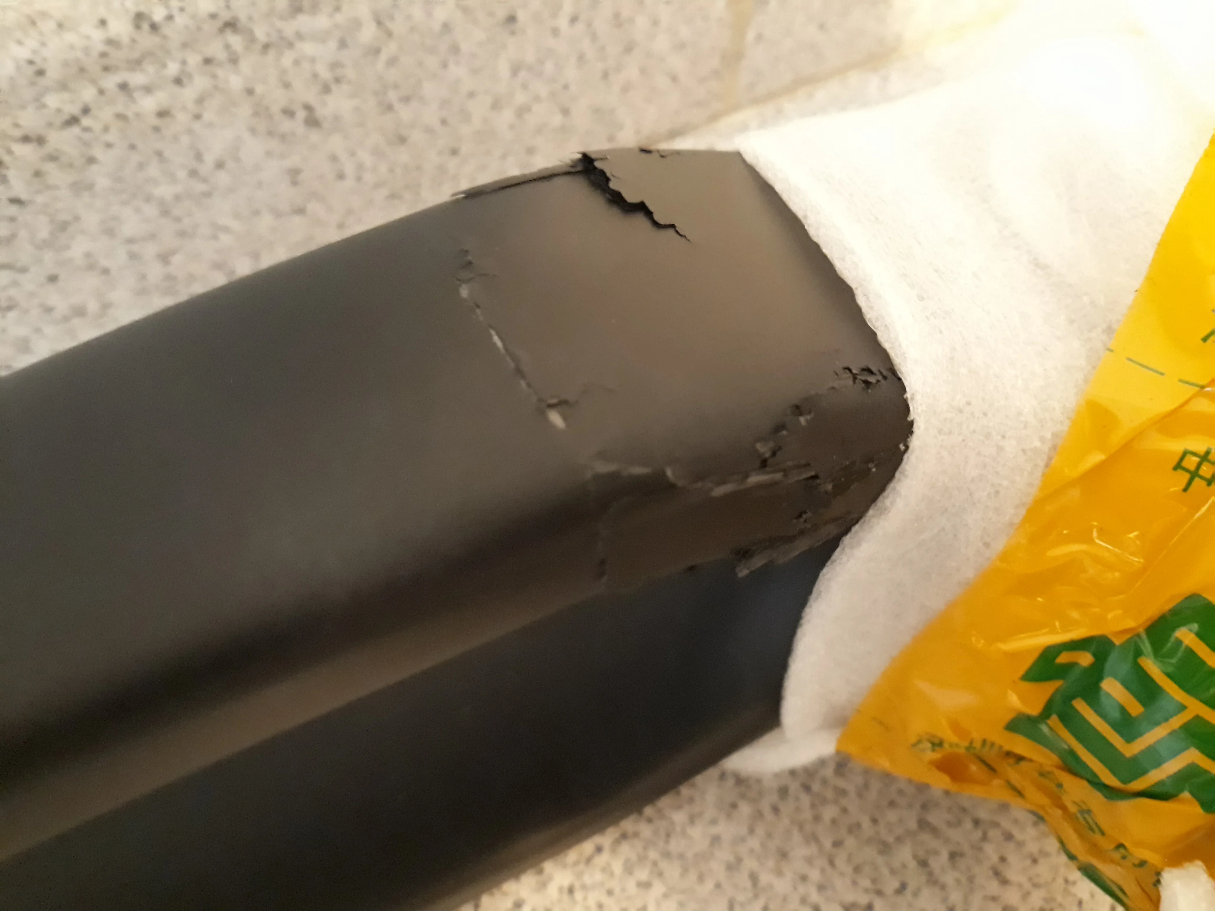

  14. destebab
    destebab Miembro
    20 Jun 2006
    42
    Recibido. Envío muy rápido. Tan rápido como inútil. El cuadro está partido por tres zonas diferentes. Viva mi suerte.... ahora veremos cómo resolver esta movida.

    2.149
    A que te refieres con un ladrillo? Yo tampoco veo nada raro...

    Vaya con el amigo. He abierto disputa en paypal y en cuestión de 10 segundos ha respondido en mi contra.

    Vaya putada tio. Lo pillaste por aliexpress? Abre disputa tambien con ellos, y en la pagina del fabricante a ver si puedes poner algo, habla tambien directamente con el vendedor. Suerte!

    Sí, es comprado en aliexpress. Cuando abres disputa con paypal se genera una disputa en aliexpress, ya no tengo que abrirla. En el chat de ayuda de aliexpress me han recomendado abrir disputa en paypal. Tengo confianza en que se resuelva a mi favor. El chino no ha querido ni informarse de lo que ha sucedido o escribirme, nada. Directamente ha escalado para que resuelva paypal. Y os juro que no ha tardado ni 10 segundos desde que he abierto la reclamación... alucinante.
    Nada, alguna vez tenía que tocarme, y mira, tenía que ser esta. Bajona y.... pocas ganas quedan de aventurarme a comprar otro. Eso sí, que guapo es el cuadro, aún con las roturas xD

    ¿Puedes pasar enlace del cuadro? Que la gente sepa donde NO comprar.
    No hace mucho tuve una disputa en Paypal con Acycles (cancelé un pedido y no me devolvían el dinero); tardó como un mes y se resolvió por supuesto a mi favor. Mándales fotos y todo lo que tengas. Suerte, ya nos contarás.
