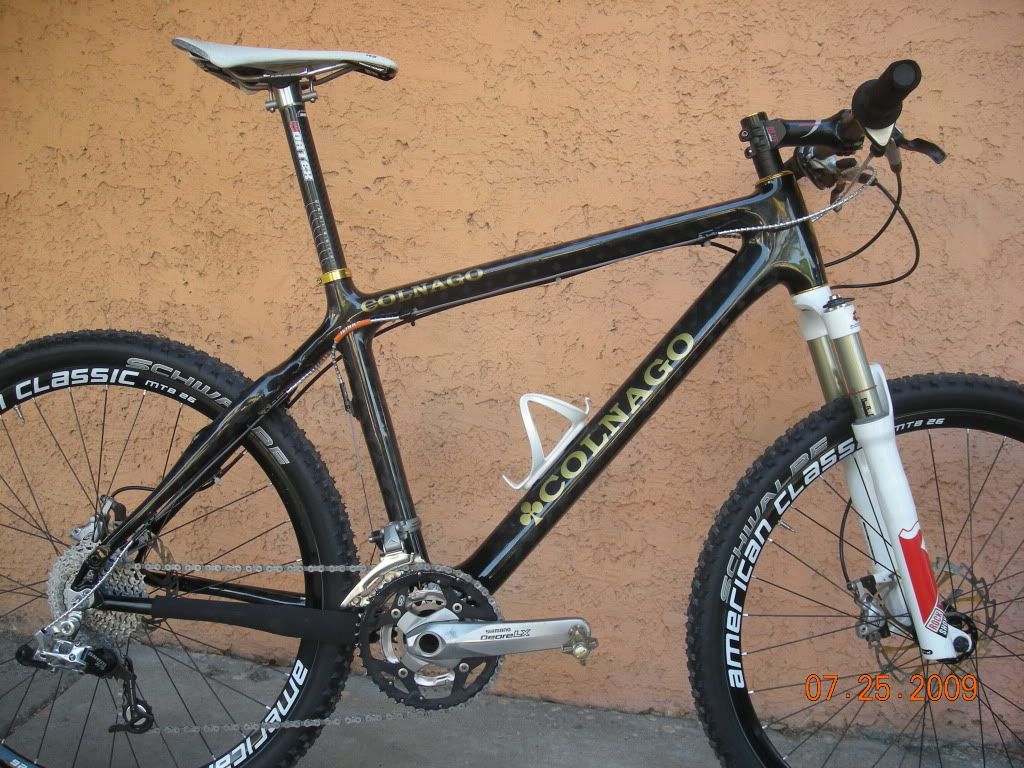

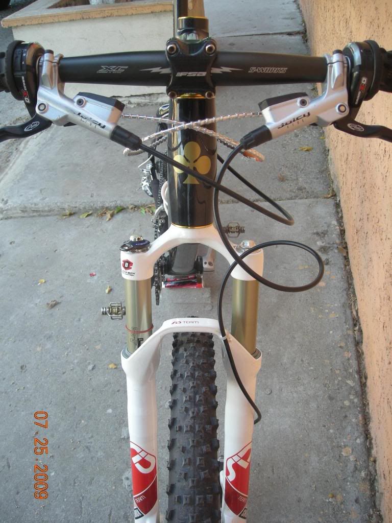

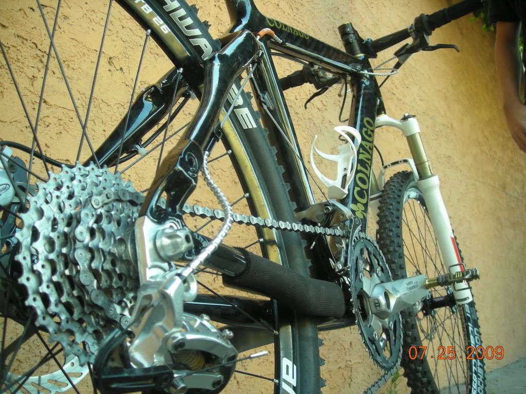

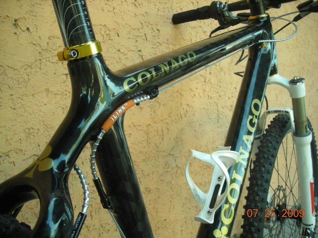

    Aqui les presento a mi colnago (chino)... Por fin las fotos prometidas, mañana tengo carrera para probarlo al maximo. Pronto comentare acerca de su comportamiento. Espero y les guste.
    Su peso es de 9.38kg. :alloreto
    :eek:la
