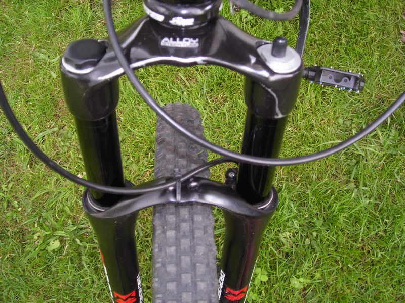

    Se le podría hacer cualquier cosa a cualquier horquilla........ si te fijas un poco en la mía no hay nada de serie...... los cartuchos que tiene dentro son hechos por mi por eso pone "solo air" en una de la pegatas.......... (véase el detalle del tapón de la valvula en la barra izquierda donde de serie iría el ETA) :mrgreen:

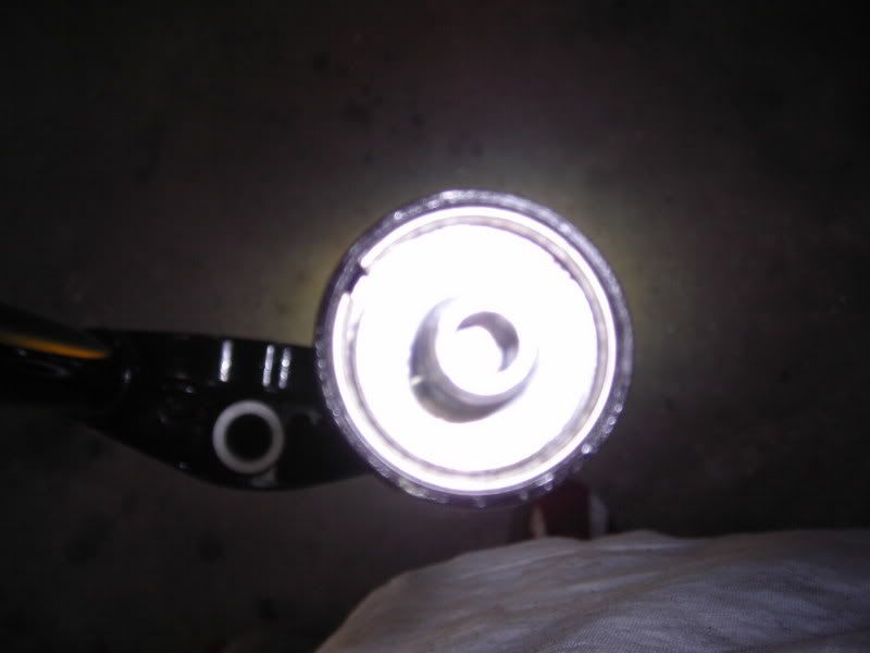

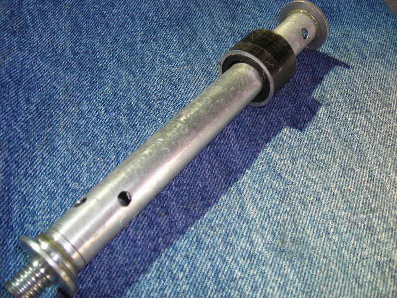

    Bueno, os explico entonces lo que le hice a la Drop Off I:
    Esta horquilla es una horquilla con eje de 20mm y 150mm de recorrido, en la barra derecha lleva compresión por muelle, precarga por aire y rebote por aceite. En la barra izquierda lleva el cartucho del bloqueo ETA.
    Lo que le hice fué convertirla a solo aire-aceite y bajarla a 100mmn ya que era para usarla en la bici de dual como veis.
    La barra derecha fué facil, solo cambiar el tope negativo o tope de extensión y poner uno 5cm más grande (para que baje de 150mm a 100). Y simplemente sacar el muelle para aligerar peso, la compresión la regularía con aire también, y el engrase va perfecto ya que en esa barra lleva el hidráulico que regula el rebote.

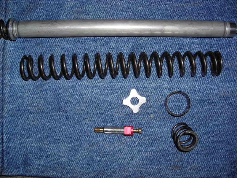

    En la barra izquierda llevaba el bloqueo ETA,foto:

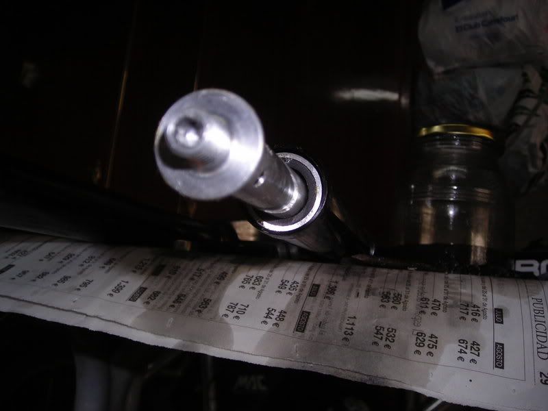

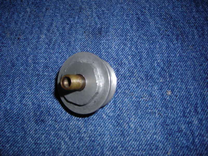

    este bloqueo para dual no me servía de nada, y menos teniendo la horquilla bajada a 100mm ya....... aquí es donde viene el curro. Lo primero, sacar el cartucho del bloqueo y su correspondiente muelle, de manera que esa barra queda sin nada.......... De ahí aprobecho algunas piezas como el tornillo que cierra por abajo la horquilla y la tapa superior, a la que le saco el regulador y le acoplo una valvula para regular la presión de aire, foto:

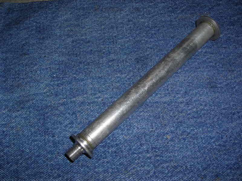

    Una vez hecha la valvula y tapa superior ya tendría cerrada la horquilla por arriba, ahora tocaba encargarse del engrase y eso fué lo más complicado, para ello aprobeché la tuerca original que traía el cartucho del ETA y acoplando un tubo hueco de alumino construí un cartucho para que pasase el aceite a la parte superior y así engrasase y fuese fluida la horquilla, foto del cartucho casero:
    Hecho esto ya tendría el problema del engrase solucionado así que ya solo toca montar, para eso necesitaba un casquillo que hiciese que el cartucho casero pasase justito por el final de la barra y con otro tubo de aluminio y paciencia lo di hecho, aquí unas foticos del cartucho montado, veis que queda bien acoplado en la barra con el casquillo:
    Y na más (cambio de retenes ya aprobechando.......), y con esa "tontería" de combertirla a "solo air" que me llevó 2 dias trabajando en la horquilla pues le saqué más de medio kilo jejejeje y va perfecta.
    Aquí unas fotos del detalle de como queda por encima la horquilla, con el tapón de la valvula de aire en negro..... el tipico de las camaras ejeje:
    y ahora ya sabeis como está la horquilla tanto por dentro como por fuera jejeje
    Por cierto....... para la xclusive que le estoy montando a mi hermano (el cuadro blanquito con letras doradas y unas lineas doradas y difuminados a negro que puse hace dias........) le compré una manitou black élite de segunda pata (70€) y como en la barra izquierda llevaba el regulador de compresión y el muelle y como la bajamos a 80mm y habia que meter un muelle mas corto......... cojí y ya le hice una valvula para convertir a aire esa barra :twisted: , ahora estoy esperando aver si consigo unos retenes decentes de una manitou que vaya con aire-aceite porque como esta es en principio solo con grasa no trae unos retenes para aire y pierde toda la presión :crybaby ya pondré alguna fotico también :eek:la2
    Saludos y espero que os haya gustado el superbrico :-D
    (perdon por el tochazo....... pero ya veis que hoy me pasé con tiempo por el post jejejeje)
