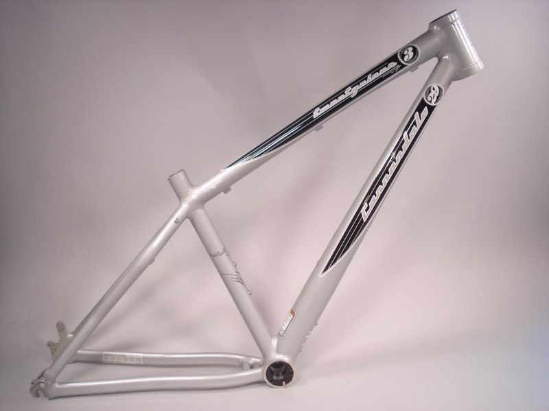

    Hola me gustaria saber si un cuadro single speed es posible pasarlo a cuadro para 2 o 3 platos, solo hay que cambiar el eje o es algo imposible? Gracias

    Sí que es posible. Por ejemplo la marlin de trek viene en ambas configuraciones con el mismo cuadro.
    aunque algunas estarán más 'preparadas' que otras.

    Pero que es lo que hay que hacer, cambiar el eje y si las punteras son deslizantes cambiar la configuración?

    En mi kona unit, nada mas hay que cambiar la puntera donde va alojado el cambio.........

    On one imbred viene con punteras para ss o marchas pero esto depended de cada fabricante, hay cuadros que son solo para SS. En los cuadros normales con puntera vertical puedes poner un tensor para convertirla a single. Con respecto a las bielas depende de las que tengas, nunca he comprado bielas espedíficas para SS con unas bielas normales quitas los tres platos y pones en el medio un plato específico de SS.
    Hay un post no en 29 ers que explican y ayudan para converirte al SS.

    Baansheetron al revés, convertirla de SS a marchas normales. Estoy por pujar a este cuadro y no tengo claro si puedo ponerlo en formato normal.

    menos mal que respondió alguien que sabía más del tema... y yo que pensaba que eso era para una patilla de cambio. Pues nada!

    EL cuadro de la foto es especifico para SS y como es de pedalier excentrico nada puedes hacer para convertirlo a marchas, como mucho poner un Alfine. Si lo que buscas es un cuadro suelto en alu para hacerte una 29er mira la página de ON ONE, si no espera que RCZ vuelva a tener cuadros de 29. el precio es imbatible.
