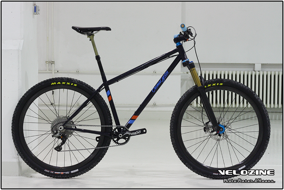

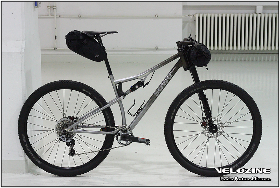

    Articulo (en aleman...) sobre los constructores presentes en la Berlin Fahrradshau, la verdad es que habia nivel (europeo), no he estado en Bespoke, pero cara al tema custom muy por encima de la oferta presente en Eurobike.
    Esto último es Tobias de Ex-zentriker en Friburgo, empezó haciendo cuadros por su necesidad de talla especial....salta a la vista...
