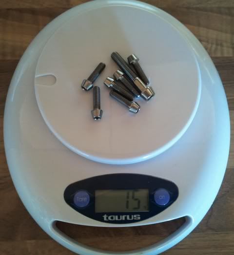

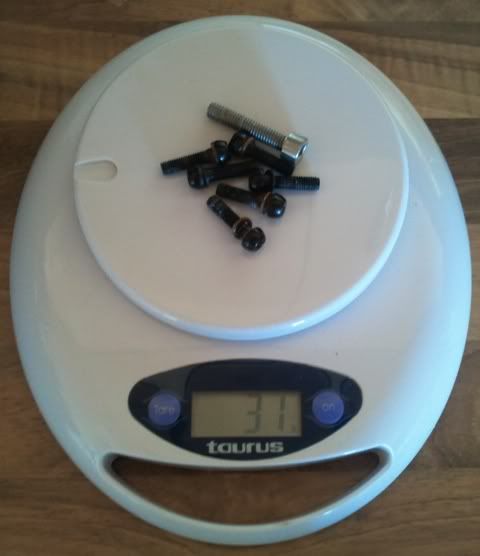

    Aquí el ahorro de peso en los tornillos de la potencia + tornillo dirección:
    Tened en cuenta que esta báscula tampoco es ninguna maravilla ehhhh, y el último díjito baila 1gr para arriba y para abajo.
