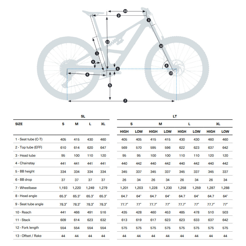

  2. adryan
    adryan Miembro
    Jul 29, 2008
    171
    MAD
    CUBE
    ORBEA

    Comparas una full power de enduro con 170 de recorrido con una all mountain o trail más ligera y con motor capado, creo que son mundos diferentes. Todo dependerá de lo que busques según tus rutas habituales. Sino haces enduro no compraría la cube.
    Si acaso la compararia con una cube one44 mas allmountain y en ese caso cogería la cube por el motor gen 5 creo que muy superior al rs de shimano
