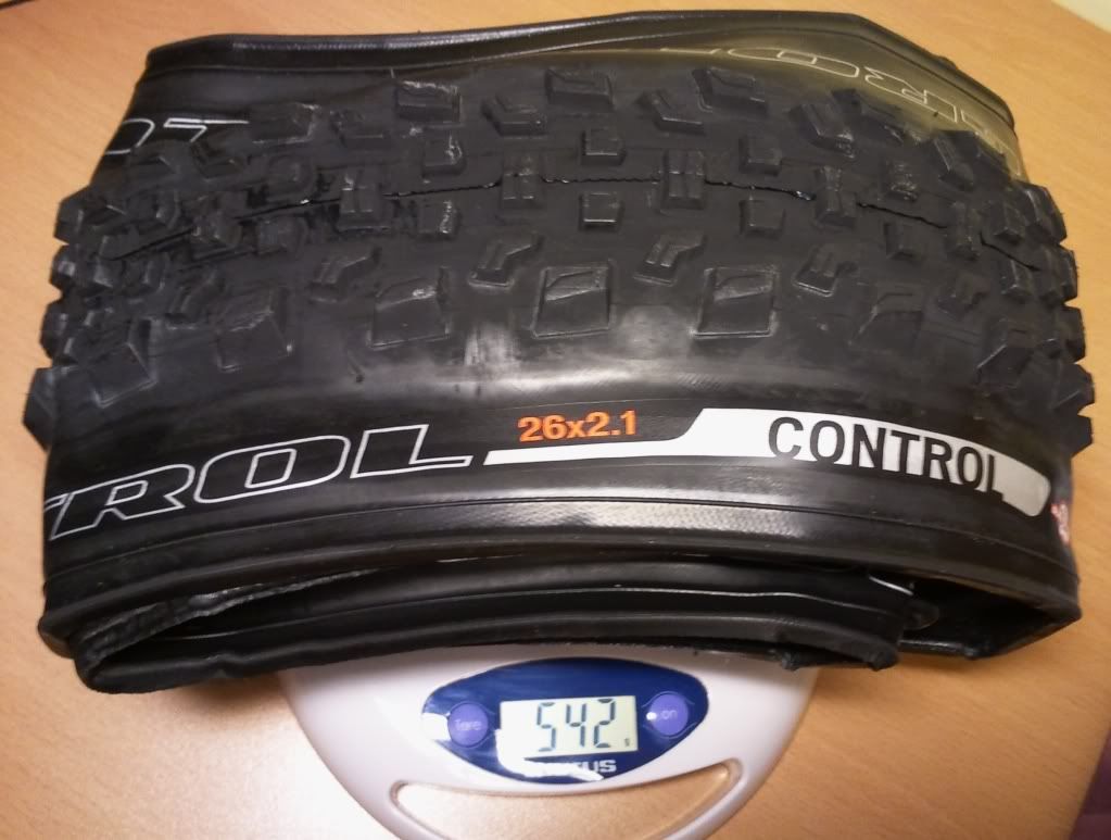

    Precisamente acabo de comprar esta tarde una Specialized Ground Control en medida 2.1 plegable y tubeless ready (2 Bliss) ....
    La de medida 1.9 era unos 50gr más ligera.
