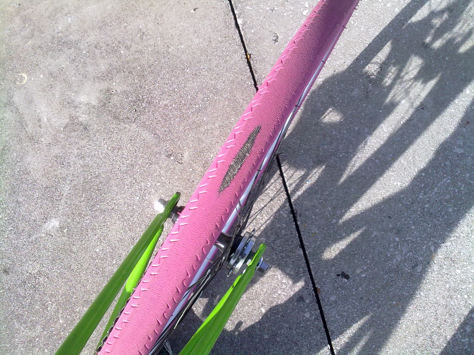

    Resultado de unas Kenda Kontender de color despues de 5 salidas, fotos de hoy a medio dia.

    ¿700x35? Eso tendrá bastante balón, ¿no? Pon alguna foto si puedes a ver qué tal quedan, plis.
    Las Kontender de colorines menudo truñaco, la mía en negro no se queda en cinco salidas ni de coña.
    P.D. Creo que la llevas montada al revés.

    Queremos fotos.

    La cubierta si que la llevo al reves por cosa de que la monte cuando la llevaba en SS y se quedo asi ajjaa
    Para fotos pasaros por la presentacion de mi chica jaj

    !!!!! con 5 salidas?????????????
    Te habras dedicado a bajar cuestas haciendo un solo Skid o los has hecho en lija! con un 39 x 15 tienes 5 zonas de frenado, que aunque son pocas, te deberia de durar algo mas la cubierta..
    Yo al principio de tenerla recuerdo que iba metiendo derrapadas por todos sitios, pero aun asi, me duraron unas Kontender 4 meses!
    Ahora mismo llevo una Michelin del Dectalhon (10€) que aunque no duran mucho (2 meses la ultima) tienen bastante balon (28c) y quedan mu pintonas.
