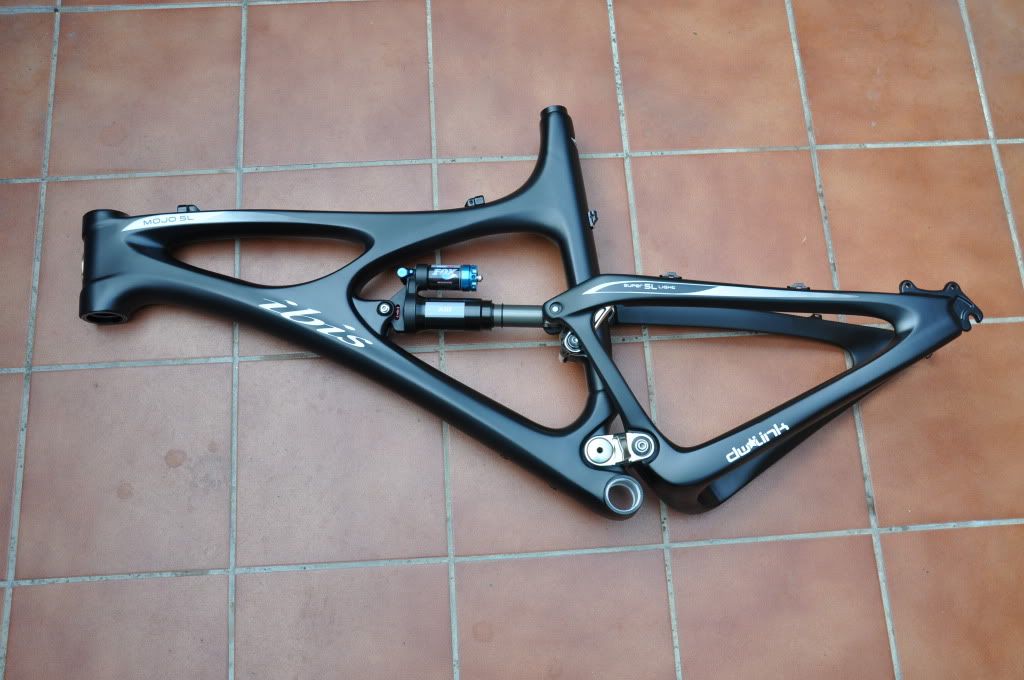

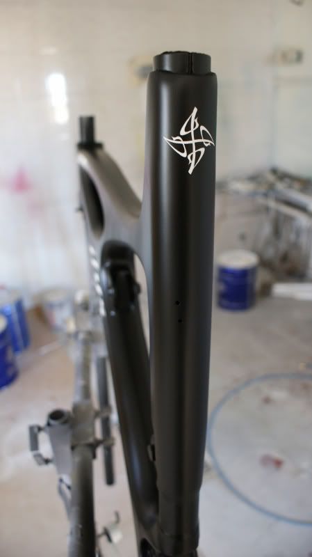

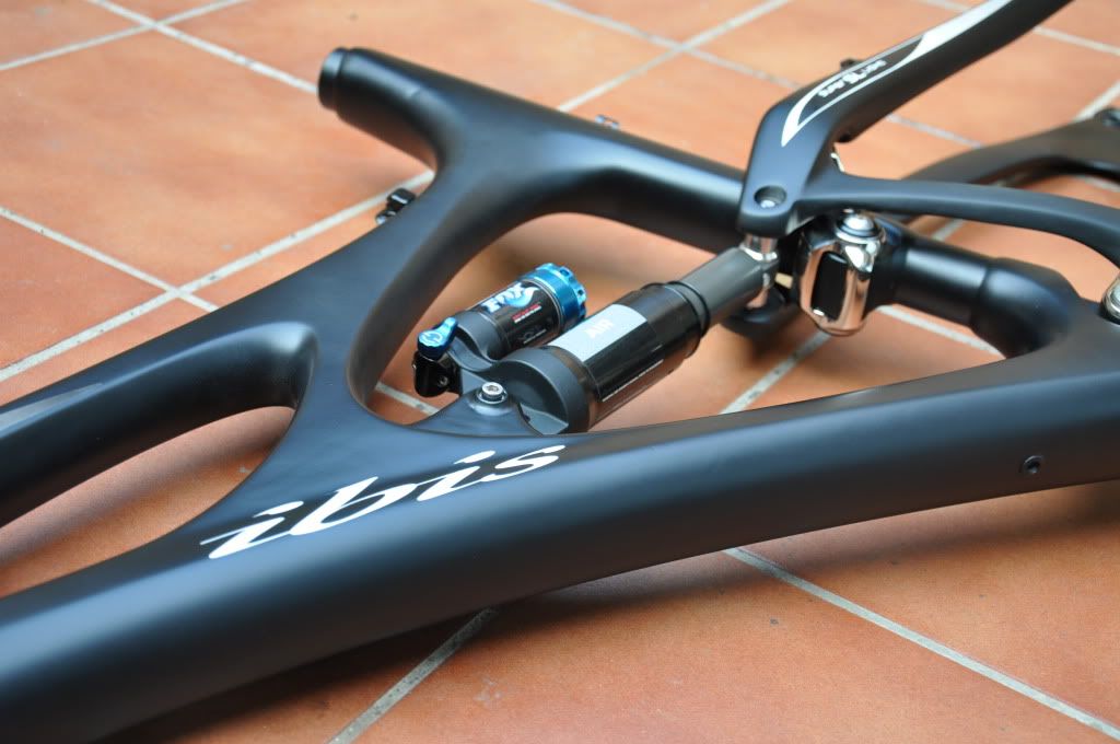

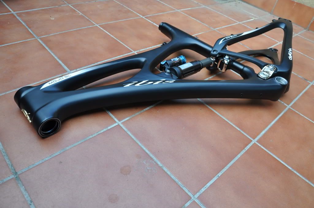

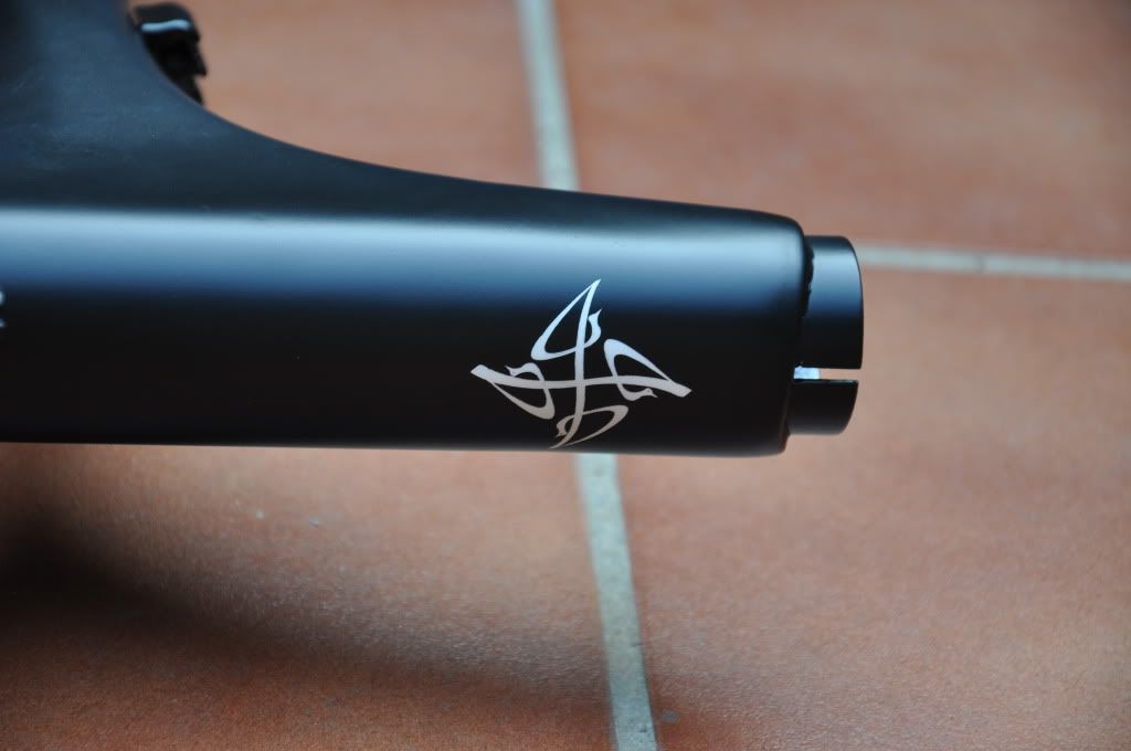

    Pues el artista de la pintura, es del foro, aerotec y supongo que lo conoceis... Hace unos trabajos alucinantes. El tema de los logos, son pintados tambien como los originales en el cuadro, gracias a un forero, alpinibis, que contacto con ibis para pasarme el archivo original de ibis para los logos... En fin, quiero darles las gracias porque da mucho 'miedo' rascar el cuadro original para no saber si quedara bien o no y no perderia esa esencia de ibis orignal, pero visto el resultado, lo volveria a hacer!
    Llegara la semana que viene para empezar con el montage, espero tener uñas!
    Como veis ahora es una ibis sl negro mate exclusive y para que veais el detalle, el logo trasero en blanco, simplemente alucinante!

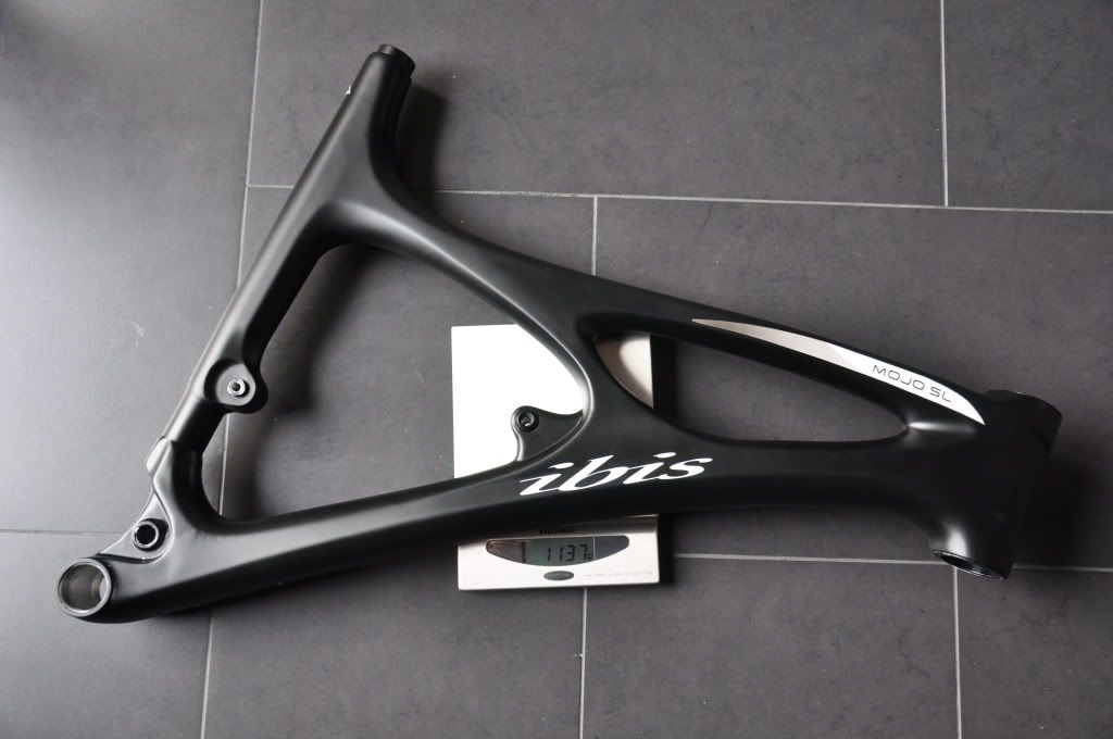

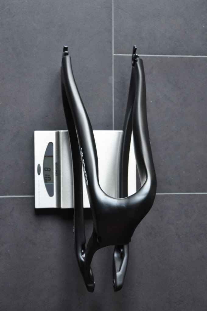

    Ya tengo la bici por aquí y aunque sin tiempo, he sacado un poco para al menos montar las dos partes y el amortiguador…
    La pintura esta muy bien pero es muy delicada, ya tengo un par de marcas, así que al final he pedido un kit de pegatinas protectoras para el cuadro de la casa bbb, que vienen 27 y de ahí puedo sacar bastante para proteger todo el cuadro.
    Cuadro y triangulo trasero con la pintura ha engordado, el triangulo trasero 44grs, o sea que ahora pesa 810 y el delantero 84grs y se queda en 1137, total 1947grs.

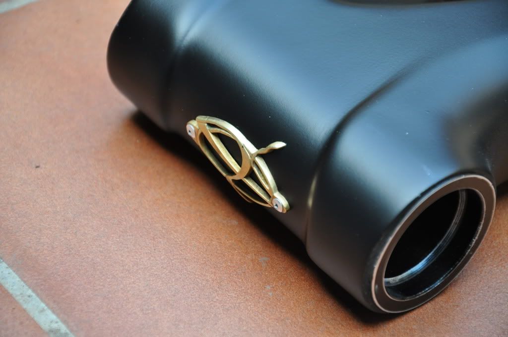

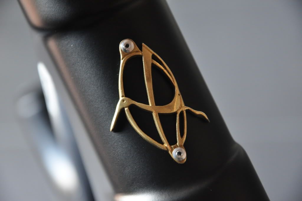

    Después de limpiar todas las zonas tapadas, ponemos los topes de cable del cuadro tal y como esta en el original, pegado con epoxi bi componente y remachado.
    Para las zonas donde no nos entra la remachadora, quitar la cabeza de un remache y ponerlo para que haga tope y poder remachar perfectamente, es un truquito que va muy bien para cosas pequeñas.
    Limpiando un poquito el logo de latón y remachado.

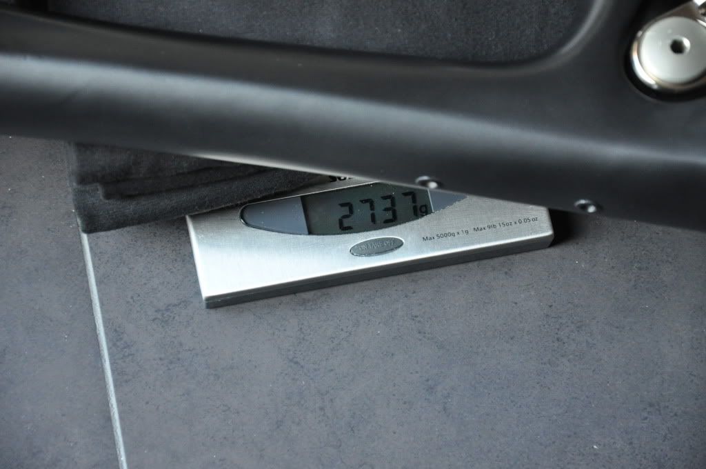

    He cambiado todos los cojinetes de las bielas y del lopes link, para quitarlos me he ayudado de un tubo para no marcar los cojinetes y un martillo de nylon y para ponerlos, con un tornillo de banco con el que puedes hacer mucha presión. Después lo he ensamblado todo y le he puesto el amortiguador.
    Peso con amortiguador 2737grs.

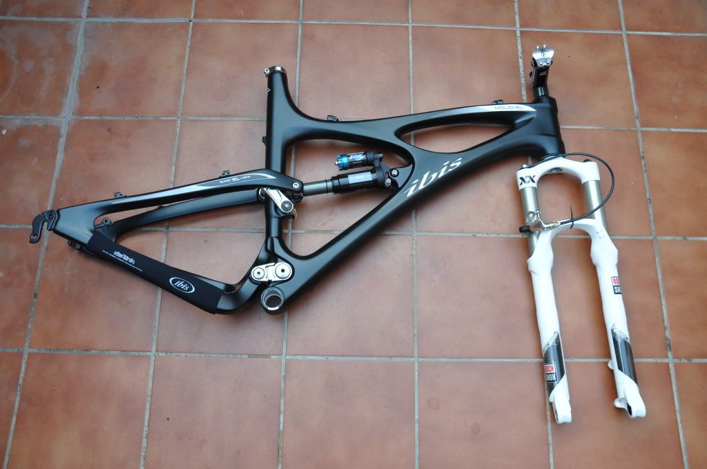

    Aunque con muy poco tiempo, voy a intentar hacer algo cada dia para poder disfrutarla.
    Hoy me he liado con la delantera.
    Aquí la horquilla delantera Rock shox Revelation XX de 150 con bloqueo hidráulico, con un peso de 1728 grs.
    Aunque los cojinetes de la dirección están bien y tengo unos de recambio, asi que los he puesto nuevos junto con una tapa kore.
    Como tija una Ritchey de 90mm negra con un peso de 117grs.
    Aquí todo montado con un espaciador de carbono

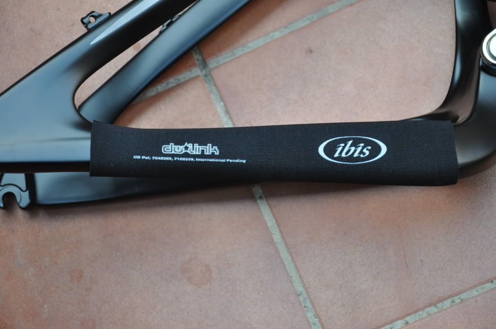

    También ha llegado de Ibis el protector de cadena de neopreno y lo he probado a ver como le sienta y a decir verdad, como un guante. Mañana más. Saludos!
