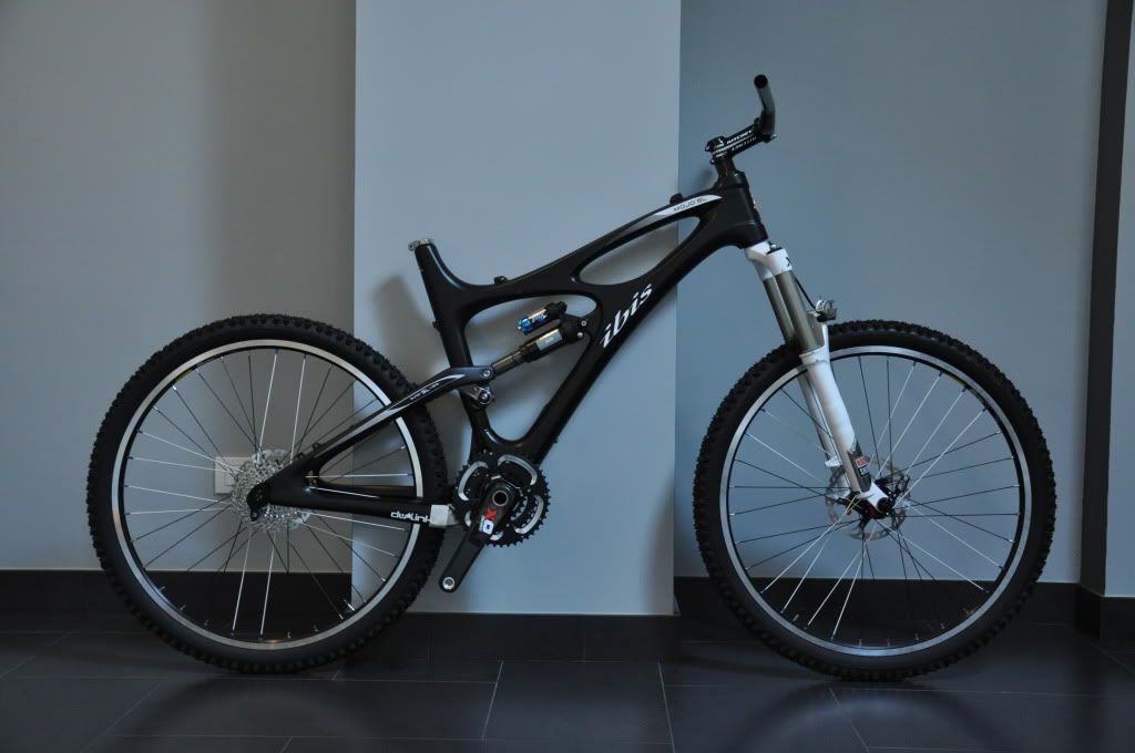

    Es la unica pega que tengo ahora con la pintura, que es casi de museo, a parte de que se nota un monton la suciedad... ya tengo un par de marquitas del montaje y tengo pedidos los protectores del cuadro y hasta que no los ponga, no pienso salir con ella por algun sitio que tenga piedras...

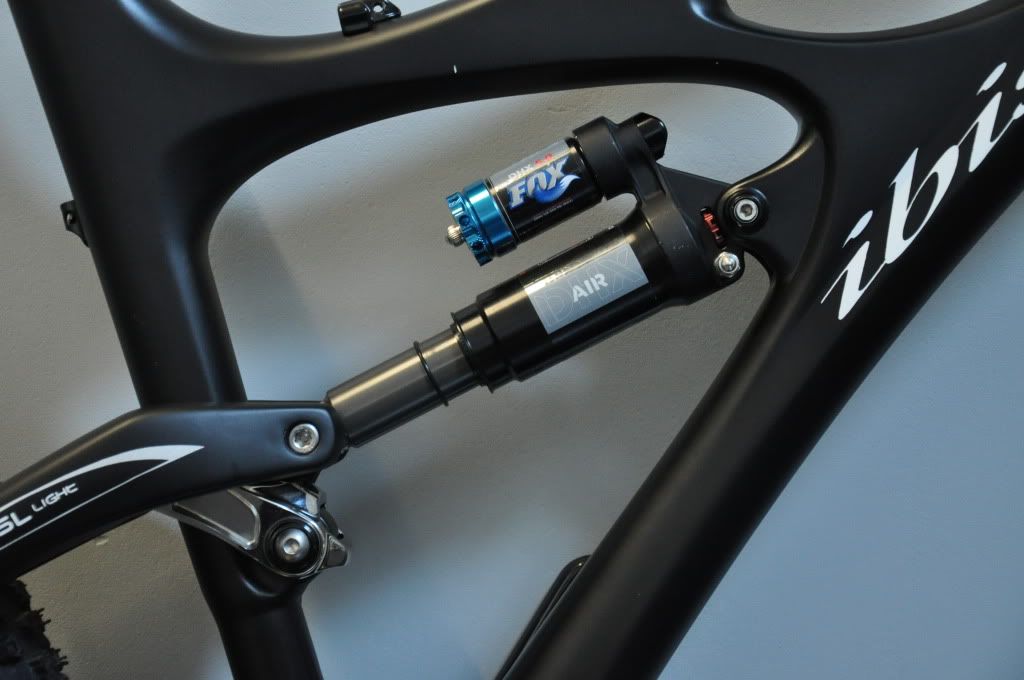

    Por lo de los amortiguadores, los compre en un pack, asi que aun no los he probado, pero me consta que tienen que ir de fabula. Ahora me tengo que mirar que presiones le pongo y demas, alguien que me recomiende presiones para las suspensiones?

    lo de las presiones es muy personal de cada uno, depende de lo que peses, depende de como te gusta llevar a ti la horquilla, depende de las recomendaciones del fabricante, no se.....si alguien tiene una igual a la tuya a lo mejor te puede orientar....

    Para la presión + lo mejor es recurrir al SAG: un 25 ó 30% según le vayas a dar un uso más light o cañero. Y si horquilla es con cámara negativa (si es la Dual Air pues nada) te tocará llevarte la bomba de paseo, porque lo de las tablas es muy impersonal.
    Y para el resto (rebote, gate, compresión en baja...) hay que regularlos en el campo por el método prueba-error.

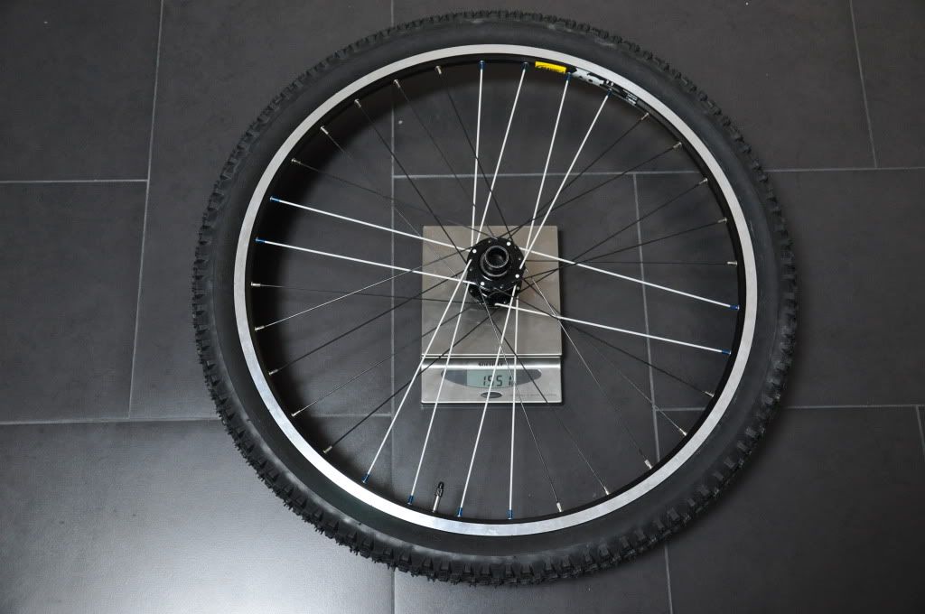

    Bueno pues vamos a poner el manillar para montar la delantera y poder montar manetas y cableado y demás.
    El manillar Ritchey de doble altura con un peso de 271 grs.
    Al centrar las ruedas, he tenido que rehacer algunos radios que no quedaban todo lo bien que me gustaría, así que ahora tiene 4 radios menos blancos y he ganado por rueda 4grs, o sea, algo irrisorio para el plus de seguridad que me aporta.
    Como cámara he puesto unas Michelin AirComp Ultralight que pesan 150grs y unas cubiertas Hutchinson Toro que tenia de recambio con un peso de 580grs y el freno de disco XT. Total de la rueda delantera montada con disco y con aire 1551grs.

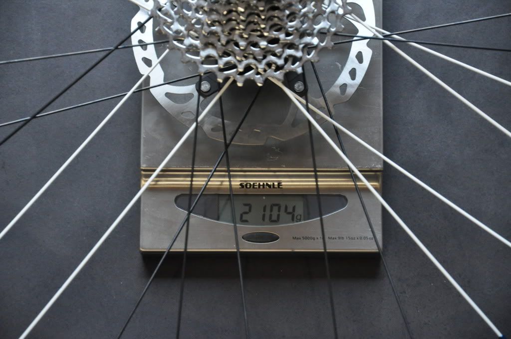

    Para la trasera, además de lo anterior, se ha añadido diez velocidades con unos piñones Sram 1050 con un peso de 297grs. Total de la rueda trasera montada y con aire 2104grs.
    Las ruedas deberían durar una temporada e ir buscando una alternativa tubeless un poco mas ligeras y resistentes un poco mas adelante, estas eran un experimento pero no han salido tan mal paradas, ahora a ver como funcionan.
