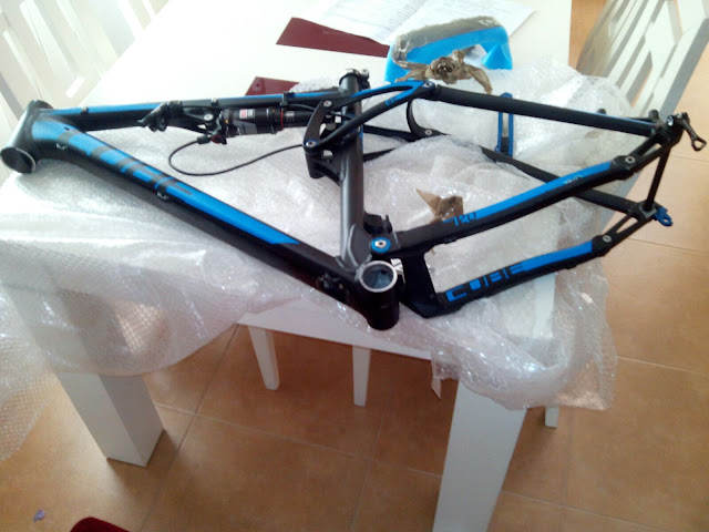

    Un día ví un cuadro+amortiguador en venta en este foro y ahí fue mi perdición...
    El forero me lo vendía con el amortiguador que veis en el enlace pero por whatsapp me supo endosar otro superior (yo que no soy buen regateador y a veces me cuesta decir 'No'..). RockShox Monarch XX.
    Cuadro + amortiguador...+ los añadidos que veis..

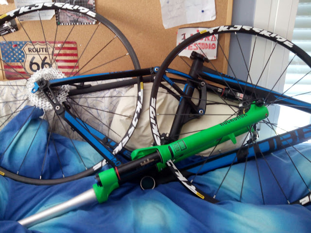

    Siguiente paso, la horquilla. Pues eso, que te metes en San Google y buscas 'mejores horquillas mtb'. Predominan las Fox y las RockShox..Jodr, con las Fox vendo mi alma al diablo y no soy un Pro...Veamos las otras..mmm, la Reba está muy recomendada..Busquemos..400e, 375e...250e, adjudicada!
    Parece una tontería pero mas o menos fue así..Una Reba de 120mm con bloqueo remoto y tal por 250e
    http://www.bike-discount.de/es/comp...t-neongreen-with-remote-option-416861?lang=es
    (Al principio me parecía horrorosa y creía que de ahí el precio...He cambiado de opinión respecto a lo primero)
    RUEDAS!!! Pff..Para cuadro de 29, ruedas de 29..aquí hice la primera consulta a mi tienda de bicis predilecta..respondieron con las que usaban ellos: Mavic CrossRide..Y otro forero que las vendía enteras + un cassette de 700km (telita) fue dueño de mis suspiros..

    Buenas, a ver si hoy acabo con todos los detalles...'gbiturbo' la bici está acabada al 99% y las piezas que le faltan son prestadas por la tienda de bicis..la he montado el viernes y sábado en salidas cortas (18km) y estoy haciéndome a ella..Hay que hacerse a esas pedazo de ruedas...
    Bueno, esto es el material que tenía hasta ahora. Las cubiertas venían desmontadas porque no cabían en la caja que envió el forero. Pedí ayuda para montarlas a mi tienda de bicis (no sé si puedo decir el nombre) y me dijeron que necesitaba un fondo de llanta..Gajes del oficio...La trasera según me dicen se conoce como 'rodadora'. Para el terreno que tenemos por aquí en invierno (barro arcilloso de mierd) no es lo mejor, pero para mi que soy globerillo, me sobra y me basta...
    ¿Que por qué no está puesta la horquilla al cuadro aún? Por la arandela del demonio..La pista inferior de dirección se había quedado en la horquilla del vendedor y al enviármela se debió perder por el camino..seguramente la reciba un año de estos...

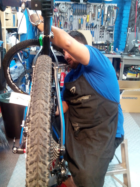

    Y aquí podéis ver como le ponían la parte de la bici que más carilla me ha salido y la que en un principio quería poner yo pero, sin herramientas especiales y nula habilidad...lo dejo en manos de ellos...Aún no tenía la arandela que la esperamos (sin éxito) hasta el final..
    Hablando y viendo mi resistencia y mi capacidad 'glober', me decidí por dos platos..Ya habría tiempo de irse a uno...
    Quería acabarla antes de empezar las clases y el grupo que tenía disponible iba a ser un Shimano SLX porque otro mucho más jugoso no llegaría a España hasta comienzos de Octubre...
    Pero en mi tienda son unos tíos muy majos y vieron que tenían un distribuidor en Alemania que podía traer ese grupo soñado...
    Y lo que veis es un precioso Shimano XT 2x11 al que me sigo intentando acostumbrar...
    Que vengo de un Shimano SIS con mandos Revoshift y frenos V-Brake...Esto de mover la palanca hasta el fondo y cambiar dos marchas es una delicia en las cuestas..Ni que decir de esos frenos a los que me tengo que hacer, que frenan de verdad..Y esos desarrollos que me dejan subir cuestas sin apenas esfuerzo (aunque todavía debo hacerme a la ruedas de 29).
    Esto es un pedazo de mecánico, acordándose de la familia del tío que inventó el cableado interno...
