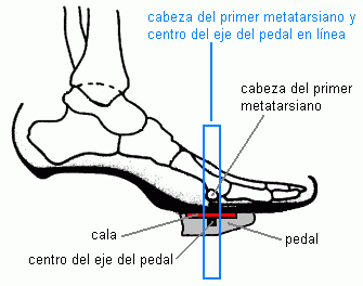

    Es igual de crítica su posición, no te lo parece por la mayor superficie de apoyo, pero sigue siendo igual de crítica...
    Un consejo al respecto, no coloques la cala en la posición en la que el tarso del dedo gordo apoya sobre el eje del pedal, retrásalo un poco, ya que entre el tarso del dedo gordo y el del meñique hay una ligera inclinación en el plano horizontal, y lo suyo es ponerlo en el punto medio de la línea que une los dos tarsos... ;)

    Creo que mas o menos lo he entendido, pero no lo tengo muy claro, te refieres a atrasar las calas un poco? entiendo que se debe ajustar teniendo en cuenta el centro de la cala verdad?? al ser mas grandes que las de montaña no me aclaro mucho.

    En teoría el ajuste de la cala se realiza de tal manera que una vez puesta la cala en la zapatilla el hueso "juanete" del dedo gordo quede sobre el eje del pedal, lo que le une a la biela...
    Pero su sitio más "efectivo" es retrasarla un poco, apenas unos milímetros, de tal manera que quede en el punto medio de la línea imaginaria que une el tarso del dedo gordo con el del dedo meñique...
    Espero haberme explicado algo mejor...
