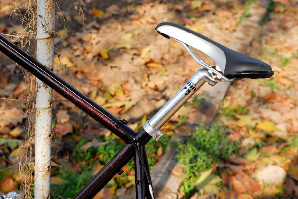

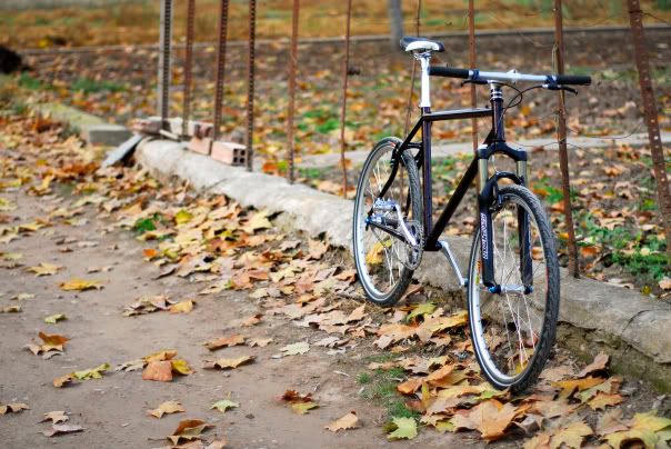

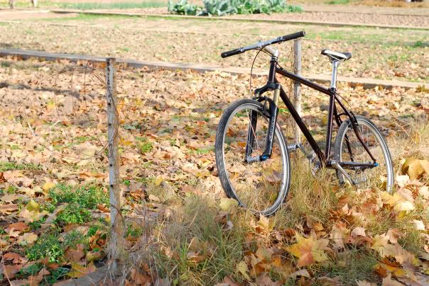

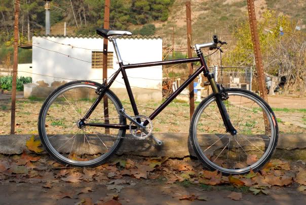

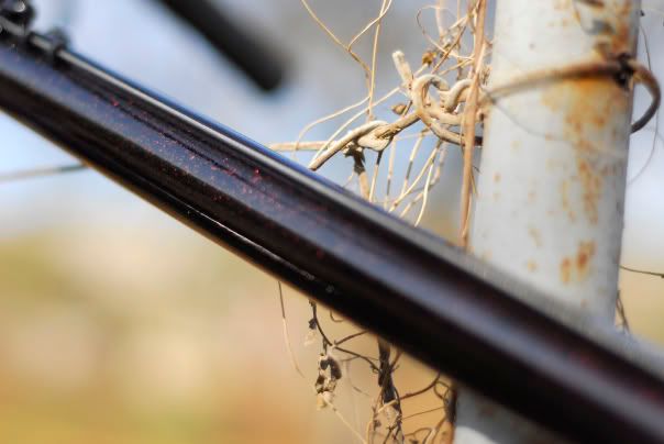

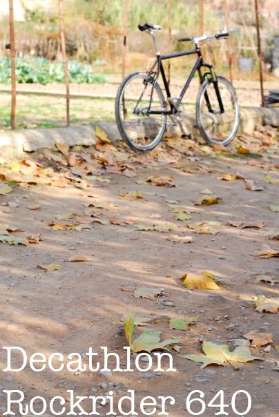

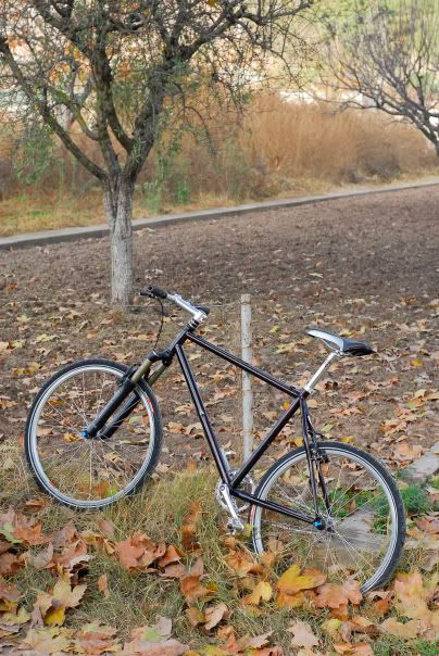

    Al fin esta montada, solo le falta algún ajuste secundario pero ya se puede rodar con ella, ir a por el pan y a tomar café jeje!
    Le debo mucho a Santicalvet pues ha pintado él el cuadro, es un artista, me gusta mucho como le ha quedado.
    Decir que el modelo de base es una Decathlon Rockrider 640 del año 1997, mi primera mountainbike y casi todas las piezas han sido recicladas del trastero, exceptuando neumáticos, piñón y frenos, ha y los pedales.

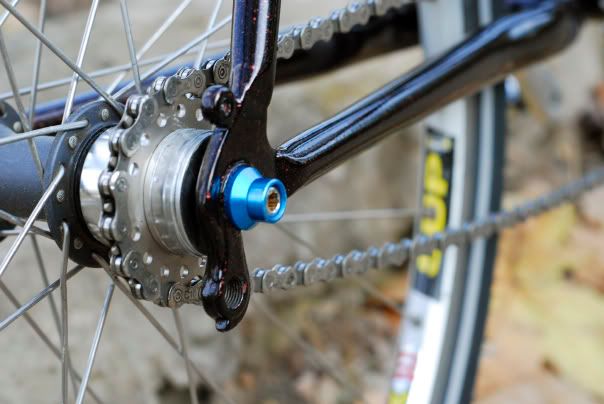

    que color de pintura mas guapo! es como lso de cohes tunning no? que suerte que no necesites tensor, asi queda mucho mas simplificiada
    disfrutala!
  4. K_ram!
    K_ram! Invitado
    La cadena queda justita pero no perfecta, pero creo que sobra. La pintura es la de un WV Sirocco negro con unas motitas rojas made in Santi!

    Que chulada de bici y que chulada de pintura! ;)
    No has tenido problemas aún con la cadena??
  7. K_ram!
    K_ram! Invitado
    Espero no tener ninguno, porque no le quiero montar un tensor. De momento solo ha rodado 500 metros, con alguna subida dando pedales fuertes y no ha passado nada, ni un ruidito.

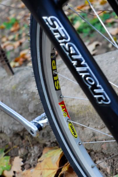

    preciosa ¿las cubiertas son las vittoria de 1,5?
  9. K_ram!
    K_ram! Invitado
    La compre en el Decathlon, unos 15 euros cada una. Creo que si que son Victtoria 1.5.

    Está wapa, la verdad. Y muy sobria.
    Yo habría puesto un cassette atrás pero así queda más limpia de líneas.

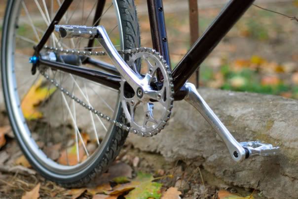

    Una pregunta,
    atrás ya veo que le has puesto un kit SS con piñón y separadores, pero ¿cómo has hecho delante? ¿Qué has puesto para suplir el plato mediano?
    Supongo que eso se puede hacer de dos formas, con unos tornillos específicos más cortos o poniendo una especie de arandelas que llenen el espacio sobrante en los tornillos.
    Es que estoy pensando en pasar una BH de acero de 3x7 a 1x7 para prescindir del desviador delantero y usarla para ciudad.
    Como ya dije en el otro post, muy chula la bici.
  13. K_ram!
    K_ram! Invitado
    Corté los tornillos de los platos tanto la parte macho como la hembra, pero me encontré que al hacerlo con una sierra me quedaba sucio, lo suyo es hacerlo con una radial pero yo no tenia, al final la cosa entro bien y quedaron apretados, a ver lo que aguantan. Creo que los puedes encontrar específicos pero claro yo ya tenia muchos de la medida estándar y los aproveché.
  14. K_ram!
    K_ram! Invitado
    Ha también puedes cortar la parte hembra solamente y luego collas la otra parte y lo que te sobre lo cortas con la radial con cuidado, te quedan a ras y seguro que bien, como esa parte tampoco se ve.

    Gracias, ya veré a ver si encuentro alguna radial, jeje, si no ya me buscaré la vida. No sé si con arandelas se podría arreglar.
  16. K_ram!
    K_ram! Invitado
    Mareeeeeee quien me dijo que la cadena estaba larga... Hoy en una apretada de pedales, se me ha soltado la cadena y casi me mato, me ha saltado la cadena en el momento clave y me he pegado un buen susto, a ver como lo soluciono. Al final tendré que montar un tensor.
