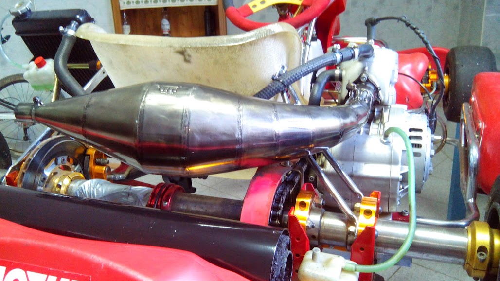

    Para dejar protegido el cuadro y olvidarte de el, lo suyo seria lacarlo en polvo (no somos muchos los que lo trabajamos pero siempre se encuentra buscando....)
    No habrá apenas diferencia de precio sobre hacerlo tu si tienes que comprar todos los productos y el resultado es incomparable y definitivo.
    De todas formas muy buen trabajo, a mi tb me gustan los materiales al desnudo

    Para que os hagais una idea, no es una bici, pero se ve el efecto.
    Partimos de un escape morroñoso pintado en negro mate:
    Después de un rato con disco de puas y radial, una manita de laca en polvo y...
    Os aseguro que la foto no hace justicia (aparte de estar movida) la laca le da unos matices a la chapa, y contraste con las soldaduras muy muy bonitos.
