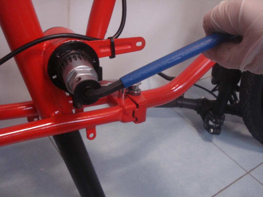

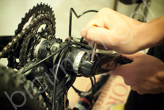

    Hoy hablaremos de cómo desmontar el eje pedalier para poder sustituir las bielas o limpiar los platos, una actividad importante a realizar en la bicicleta para conservar su buen funcionamiento.
    Pues bien, el eje pedalier nos lo podemos encontrar anclado al cuadro de formas distintas: mediante un tornillo hexagonal, con un tornillo Allen o con tornillos Allen estándar. Dependiendo de cómo esté sujeto deberemos utilizar unas herramientas u otras.
    En primer lugar, si está acoplado al cuadro con un tornillo hexagonal, debemos coger una lleva de tubo final para poder retirar el tornillo. para ello, con la otra mano, se debe sujetar la biela y hacer fuerza. Es recomendable ejercer la fuerza siempre por debajo del pedalier, para que en el caso de que la mano se resbale no se clave los dientes del plato.
    En segundo lugar, si está con un tornillo Allen estándar hay que coger una llave Allen de pata larga de la misma forma que en el segundo caso.
    Para finalizar el proceso de desmontaje, ahora se utiliza un extractor de bielas para retirar el eje pedalier , de forma que se enrosca en el centro del pedalier y se gira el en sentido de las agujas del reloj.
    Y en tercer lugar, para desmontar el eje pedalier sujeto a un tornillo Allen, debemos aflojarlo con la llave Allen de 8 mm. Para desatornillar, hay que sujetar siempre la biela para que ayude a ejercer presión. Finalmente para desmontar el plato, se debe utilizar una llave Allen de 5 mm en un lado y una llave de platos en el otro para sujetar el tornillo.

    Creo que te has liado un poco.
    la primera foto des de un Hollowtech, en el que no hay eje de pedalier para desmontar porque una vez quitada la biela izquierda, el eje sale con los platos y la viela derecha
    En el 2 es una llave para pedalier de cartucho estanco, se está utilizando una allen para mover esta llave no el cartucho en si, esta es la llave:
    Este es el cartucho,en este caso octalink
    Y esto último es un extractor de bielas, que como su nombre indica se utiliza para sacar las vielas del eje en los sistemas de cuadradillo y octalink, pero no tiene nada que ver con el eje del pedalier

    No es eso, el problema es que ha mezclado sistemas, la primera es de un tipo, la segunda de otro, y porsupuesto, la primera herramienta que se usa es el extractor de bielas (en los sistema que haga falta). No es por fastidiar al autor del post pero no está bien explicado y tiene una serie de errores importantes.
    Por eejmplo lo que denomina como está anclado el eje al cuadro en realidad son los tipos de tornillos que sujetan las bielas al eje.
    Exagonal
    Allen 8
    Tornillos Allen Estandar(en el Hollowtech)
    Aunque quites estos tornillos no vas a quitar el eje del pedalier, bueno excepto en el hollowtech.
