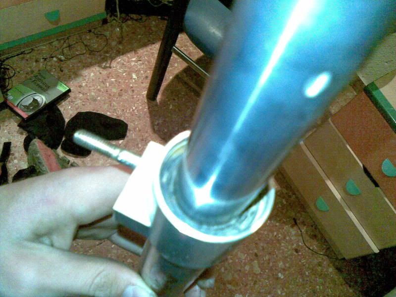

    Buenas noches, hoy he comenzado a desmontar la horquilla de una John Luck, decir que es de elastómeros, y ya no se como seguir, la he quitado del soporte y ahora tengo las barras solas, he quitado un clip que habia arriba de una especie de "rodamiento" y no sale ni a tiros... (ver foto)

    ¿Ya has sacado lo que queda de gomas (elastomeros)? Creo que tengo una de esas por hay, luego lo miro. pero las que son un poco mas modernas el pincho de gomas sale quitando unos tornillos que hay por abajo, y también hay que sacar los diales.
    Me parece que hay tiene un circlip, un trozo de alambre como una arandela partida, justo debajo del guardapolvos, hay que sacarlo con un destornillador de puntas.

    Pues la he desmontado un poco y ni circlips ni na.... Creo que hace falta una llave allen extralarga, como las manitou II o III que va en el fondo de las botellas

    Muchas gracias el nata, al final resulta que los elastómeros estaban situados en la parte de arriba de la horquilla, se quita un tapón de plástico y sale todo...
    El circlip y el retén también los he sacado, pero no tiene nada que ver con los elastómeros.
    Ahora me falta encontrar los nuevos... ¿Alguien sabe dónde localirlos?
