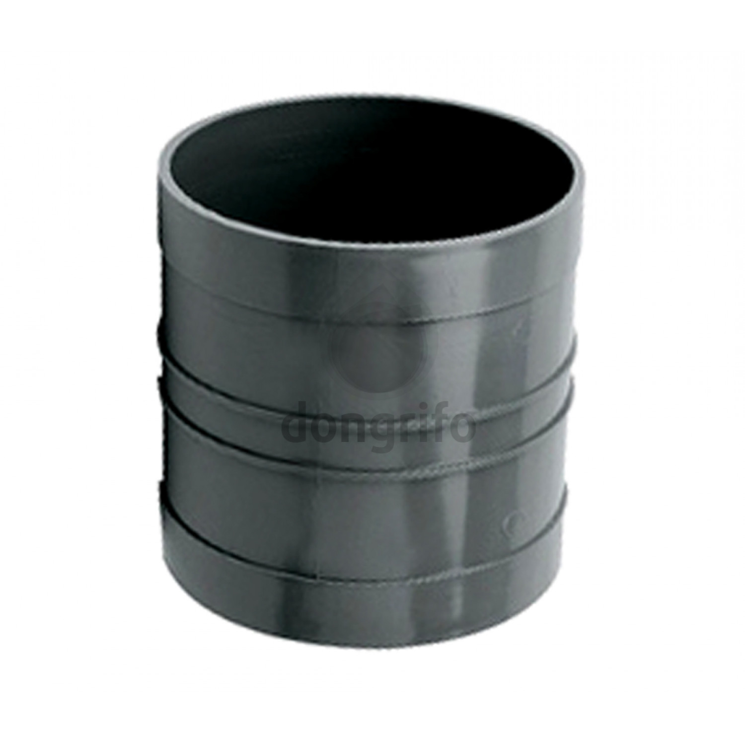

    No se, lo veo poco resistente, no se si ejercería la fuerza suficiente. Además, necesitarías una cazoleta o trozo de tubo. Yo lo estoy haciendo con un conector de tubos de PVC de 50mm de diámetro. Lo veo robusto y a la vez no debería arañar el cuadro.
    Algo así:

    Al tubo ese de PVC que he puesto, le tengo que acoplar por uno de sus lados una especie de tapadera con un taladro en el centro, por el que entrará la varilla roscada con una pletina que enganchará por dentro el rodamiento y en el otro extremo una tuerca. Algo parecido a la foto que puse más arriba.

    Si no encuentras tapa, te vale una pletina gruesa de un poco mas diametro que el tubo.
