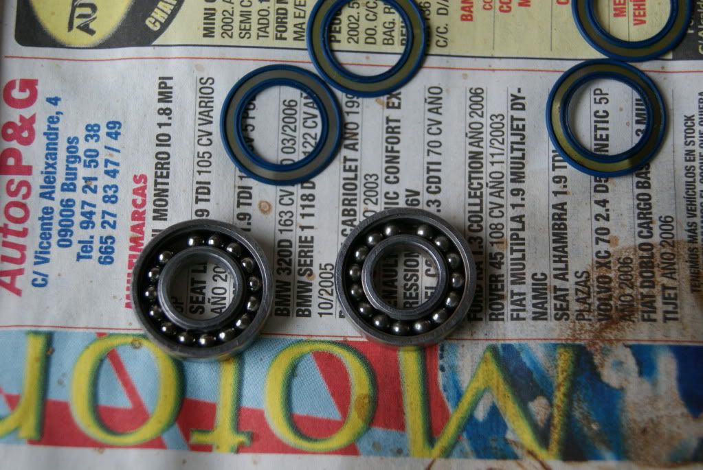

    Estos son los rodamientos: Parecen que estan en muy buen estado..... Que opinais?? No se si volverlos a poner, o cambiarlos por los de Enduro....

    Chus te respondo por partes xD.
    Un rodamineto puede valer 3 euros o 30 depende simplemente de la medida las hay comunes y valen 2 duros y otras que alomejor por una decima mas valen 25, yo como mecanico fui a una tienda de rodamiento a pillar uno para un buge WTB de una trance de hace 3 años me cobró 25 eurazos, al cliente le tuvimos que cobrar 25 que es lo que pago la tienda ya que sino era un abuso; lo de la mano de obra ya no entro...
    Mira como dato si te sirve pedimos hace 2 meses un kit de rodamientos entero para una trance x1 2008 el kit lleva: todos los rodamientos(bieleta cuadro y basculante) son 10, y todos los tornillos y ejes de los puntos de pivote. precio del kit? no llegava a 60 euros.
    Y en quanto a porque quando lo tenias fuera girava bien, es porque quando esta embutido el rodamiento trabaja sobre presion al sacarlo no esta "comprimido" en el encage y puiede ser que vaya bien pero en quanto lo metas y lo hagas trabajar veras que vuelve a ir mal o frenado.
    Saludos ;)
    Yo te lo digo porque si hay uno muy encasquillado si le das con una de tubo de dentro hacia fuera se puede romper el rodamiento y salirte solo el cuerpo con las bolas y el casquillo interior y el exterior quedarse en el cuadro y entonces si que hay un problema.

    Gracias por la info mxel... Tendre cuidado... De todas formas, viendo que no estan tan mal, quizas no desmonto de momento los de la bieleta ni los de debajo del amortiguador.....
    Puede ser que el rodamiento costase eso como bien dices... o no, y me subio el precio... De todas formas, podria ir con mis rodamietnos a que me los cambie, y me de los viejos, asi me aseguro de que me los cambia....

    De nada para eso estamos, y si que te de lo viejo yo almeno siempre doy en una bolsita todo el material substituido el preciode algun rodamiento suelto es abusivo pero el kit de giant con todos lo tornillos passadores etc dentro de lo que cabe es "barato" Saludos ;)
