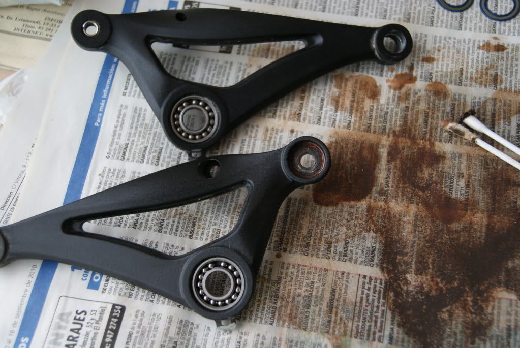

    Yo cuando limpie los rodamientos,le hecho grasa con teflon para rodamientos,los lleno bien de grasa,les pongo la arandela de goma-metal y a correr.
    Una pregunta chus,¿los rodamientos de Enduro llevan la misma cantidad de bolas o llevan menos bolas con jaula?

    Perdonar la ignoracia, como desmontáis esos protectores para poder engrasar/revisar los rodamientos.

    Pues no lo se chatito, no he "abierto ninguno".... Luego bajo y quito la chapita metal goma y miro a ver... pero me da que seran iguales....
    Morfeo, la chapita esa la quito con una navaja (chatito me dijo con un cuter), pellizco un poco la goma, y hago palanca... aunque no es una forma perfecta, pues algo se daña la goma, pero vamos, que como no estas todo el tiempo quitandola....
    Toñito, la grasa y rodamientos tengo, pero queria preguntar a ver que tal era esa grasa....
    Que yo sepa no tiene teflon, porque la he echado tambien en el kit amachete, cuando pone esplicitamente, que NO hay que usar grasa con teflon..... (recemos para que no tenga teflon)

    mmm, no te entiendo muy bien como dices... Yo los rodamientos los revise porque tenia miedo de que estuviesen fatal... (al final ha resultado, que no estaban tan mal (aparentemente, giraban bien y eso menos uno)....
    Lo que si solucione, es la holgura que tenia al levantar la bici por el sillin por ejemplo como tu dices..... Pero rudio no me hacia... Levanta por el sillin, y si notas holgura, toca el bulon que agarra al amoriguador, y si tiene holgura la tienes que notar.... Ademas de esa holgura, tenia holgura en el buje trasero= rodamiento ******= 50 euros reparacion en tienda....

    Chatito, he echado un ojo a los rodamietnos de Enduro, y son similares a los que trae la reign, que son de una marca asiatica.. jnk puede ser??
    Puede que los enduro tengan mejor grasa, o mejores bolas, o.....

    Por cierto, una duda, para chatito, o alguien que lo haya desmontado... ¿¿ Es normal que las bieletas y el amortiguador (cuando solo esta unido a la bieleta inferior) se muevan con a "cachos", a unas determinadas posiciones fijas?? es decir, como si no tuviesen un movimeinto lineal, si no que se "bloquean" en unas determiandas zonss.... Por ejemplo, el amortiguador en perpendicular, 10 grados menos, otros 10 menos... etc, en esas posiciones como que se queda fijo y no se cae aunque debeise por la fuerza de la garvedad... Es normal ???

    Para reengrasar los rodamientos grasa rock n roll Super web grease. La podéis encontrar en ChainReaction
    Para los rodamientos utilizaría enduro max que también los podéis encontrar en chain.
    Recomendable la siguiente lectura: Rodamientos enduro MAX

    Si es normal.Eso ocurre por lo que ya se ha hablado antes.El rodamiento cuando esta alojado en su sitio,esta "comprimido" exteriormente y parece que rueda mal,pero esa sensacion te la dara incluso cuanto hayas limpiado y engradaso los rodamientos o pongas unos nuevos.

    mmm, muchas gracias, no sabia que era por eso... Desmontando las bieletas, sin sacar los rodameitnos se ve que giran bien, y luego una vez insertadas en el sistema de suspension no, se mueven de esa forma "rara"... no se, me parecia curioso....

    Voy a discrepar con el tema de que los rodamientos cuando estan con presion se bloquean, esta claro que se bloquean pero no debe de ser asi ya que sino no trabajan nien o estan forzandose mas.
    He desmontado unas cuantas bicis y debe girar suave es como las ruedas los rodamientos estan embutidos y solo dependen de la presion en la que tu apretes las tuercas de ajustes para dar la precision justa para no tener roce y tampoco holgura lateral.
    Para mi si cuando insertas la bieleta no gira correctamente algo esta mal o rodamiento o esta mal dimensionado el sistema, si puedo lo probare en la giant, pero os puedo garantizar que en mis anteriores bicis OIZ, STunjumper , blur Lt asi como otras que he reparado de amigos funcionan sin agarrotamientos, es logico sino para que queremos rodamientos.

    Lo que yo digo, tampoco es como un agarrotamiento.. Es algo muy curiioso, que no se descirbir, pero que estoy casi convencido, de que ha sido asi diseñado....

    hola la verdad que en cuestion de bicis y demas topicos de este mundillo mtb,no soy ningun guru,pero soy mecanico industrial,tornero-fresador y permitidme deciros que un rodamiento no puede trabajar obligados ni con juego axial(a no ser que sean de rotulo o especificos para cargas axiales),para eso estan las medidas normalizadas de el alojamiento para albergar las medidas de el rodamientto que tambien estan normalizadas,para eso estan las tolerancias,que si no se respetan puede conllevar a que el rodamiento simplemente no entre dañando el alojamiento o bloquear el rodamiento ya que entre la pista exterior las bolas y la pista interior en segun que rodamientos hay una o varias centesimas,conclusion que si el rodamiento esta nuevo y se bloquea en su alojamiento es por que no es de las medidas adecuadas,para eso hay unas tablas,facilitadas por el fabricante o en cualquier prontuario.bueno pues eso, saludos y perdon por el tocho:cunaoo

    Hola buenas, en quanto a lo de que los rodamientos quando estan "encajados" se bloquean, yo se lo dige precisamente para que no le llevara a engaño. Ya que el decia que los habia sacado y estavan perfectos, y queria ver si al volver a meterlos estarian OK.
    O sea que la respuesta iva mas por tu camino, el rodamiento una vez puesto y estando en buen estado giran finos. O sea que si sacamos los rodamientos que en la bici ivan atrncados y fuera van finos el rodamiento sigui estando mal. Saludos
