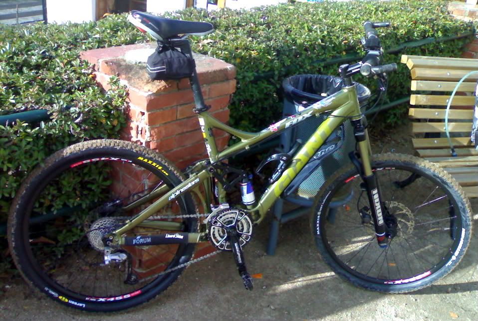

    Buenas! Me presento como poseedor de una Reign 2 "France edition" 2006
    El tema esta en que la compre en francia! y es ligeramente distinta a las de españa de ese mismo año! Las suspensiones son manitou nixxon de 160 y llevava todo el grupo race face evole y shimano Lx. Me costo 1300€ por aquel entonces aki salia por 1800€!!
    http://i241.photobucket.com/albums/ff131/tore24_photos/06012008485-1.jpg
