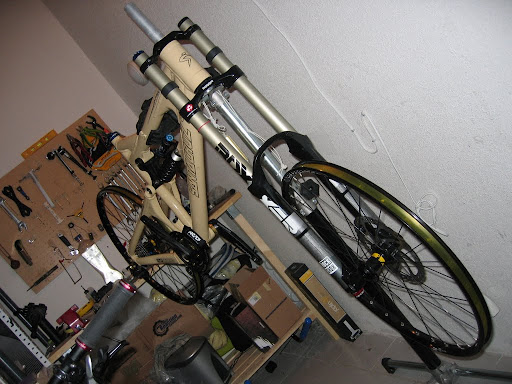

    Hola compañero, hoy he comprado yo un cuadro vpfree de la ultima tirada de 2008, me hubiera gustado en negro, pero lo he tenido que comprar en color ****** :cunaoo , bueno, la marca dice que es color "sand", arena, pero es como cafe con leche clarito, ya te pongo alguna fotico cuando la tenga montada
    Me ha venido con un dhx 5 de muelle, y tengo una boxxer nuevecita en su caja esperando a más componentes, hehe
    Un saludote!

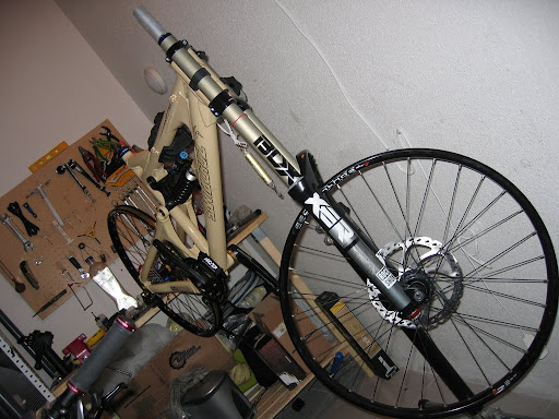

    Estoy seguro, además es la talla perfecta para mi por lo que he calculado y comparado con mis otras bicis

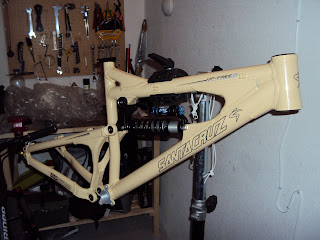

    Aquí te pongo un par de foticos cutres de trastero que le hice ayer, no me puedo resistir a compartirlo con vosotros, ya te pongo una foto con el montado entero cuando lo tenga.
    Por cierto, ¿ no sabréis la medida del cierre rápido de la tija del sillín ?
    ¡¡Saludotes!!

    Bueno, aquí sus pongo unas foticos del monstruo, aunque todavía está en la cadena de montaje...

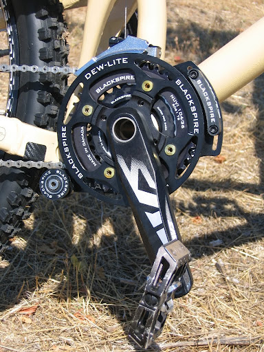

    Por cierto, estoy muy mosca con el desviador delantero, un Saint M815, no se si sería mejor haber comprado un e-type ¿cual llevas tú artista?
    Saludos!

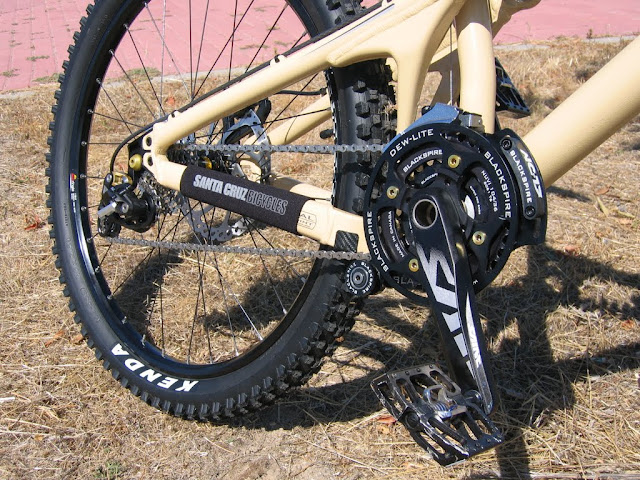

    Lo del desviador confirmado, el eje del pedalier está muy elevado y no hay forma de solucionarlo si metes dos platos, roza si o si, lo más normal que hace la gente es poner abrazadera baja lo más bajo posible para que solo roce en combinación plato pequeño piñon pequeño, que como es algo que no usas nunca, pues no hay problema.
    Ayer monté la transmisión y me quedé loco cuando vi que levantaba la cadena, *****, llegué a pensar que estaba mal soldada o algo así, pero es por lo que os comento. Parece ser que Santa Cruz recomendó e-type para dos platos en su momento, pero vamos, que no es un problema grave, y si metes un solo plato pues tampoco hay roce claro.

    Bueno, casi terminada, pero tengo que acortar latiguillo de freno, aghhhhh :mad: y algunas cosillas más, pero esto va tomando forma
    Un infierno la transmisión si le quieres meter doble plato, he pedido un 26 y un 38 para que no me levante la cadena y para poder cambiar, si no ni de coña

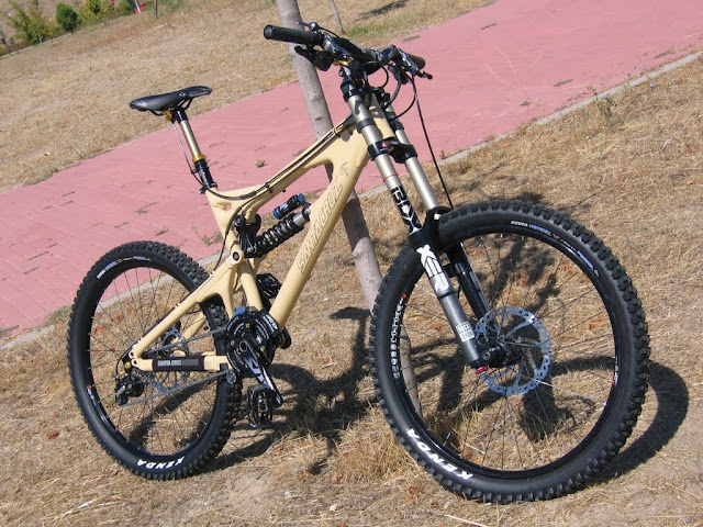

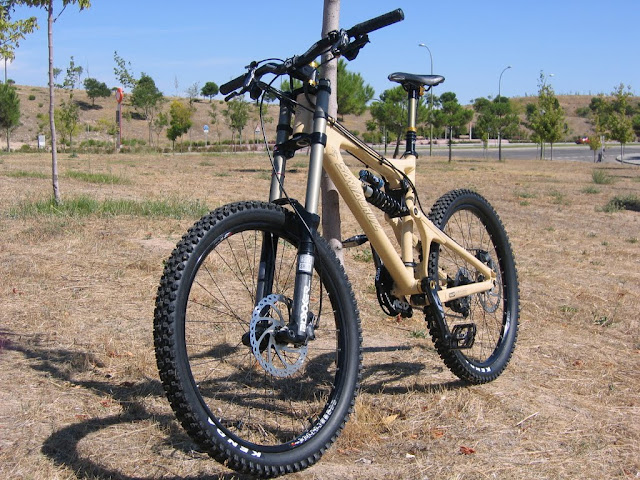

    Bueno tios, ya la acabé, aquí la tenéis recien parida :cunaoo

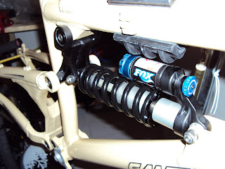

    Me falta acortar un latiguillo de freno y cambiar el muelle de 450 por uno de 500, este me queda un poco blando.
    Por cierto, la Boxxer con el muelle medio va dura de *******, le iba a poner el duro, menos mal.. Lo que mas me ha costado, la transmisión sin duda alguna, *****, hasta que los dos platos han funcionado decentemente, que infierno...
    ¡Saludos!
