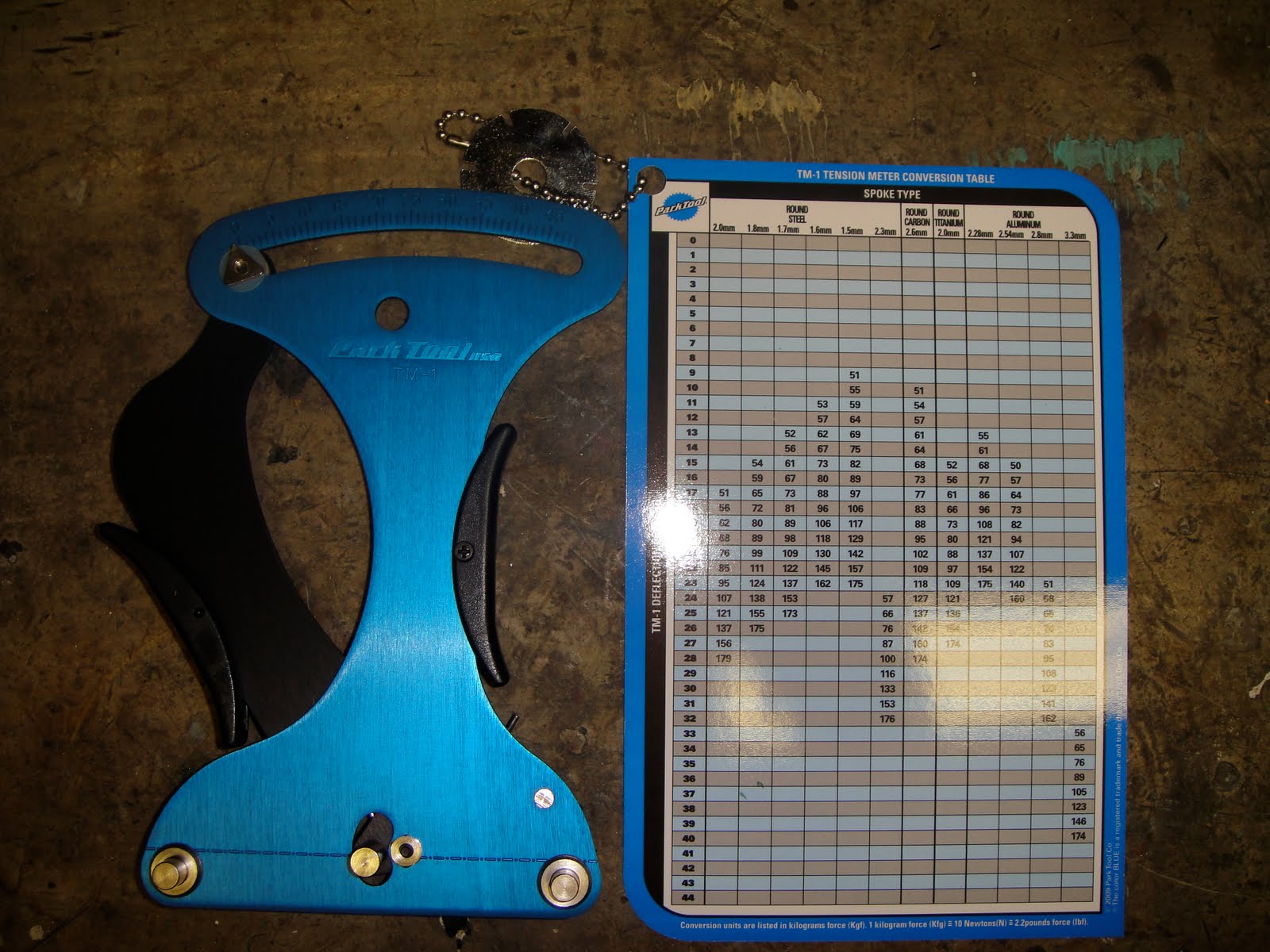

    partiendo de que unas arch o flow son rigidas de sobras lo mas importante para que las ruedas sean pata negra es la tension de los radios y un radiado uniforme...
  11. turkish
    11 Jun 2008
    4.799
    10.367
    Juas, no pides tú poco. Aparte de Nacho, ¿ cuántos usan un medidor de tensión?:
  12. Dr Biela
