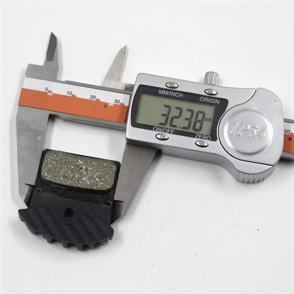

    Hola.
    Actualmente llevo este disco.
    Cuando dices que para saber el tipo de pastilla basta con mirar el ancho de esta, sigo sin saber qué medida de ancho encaja con la de tipo estrecho y cual con la de tipo ancho. Mi pastilla mide unos 32mm. Es esta (Shimano J03A):
    Gracias.
  8. Elmanomaki
    Elmanomaki Miembro Reconocido
    28 Nov 2010
    5.432
    678
    Llevas de pastilla "estrecha", es compatible sin problemas. Lo que no funciona tan bién es la pastilla b01 ancha (las de gama baja) con discos de tipo estrecho cómo el que quieres comprar.
