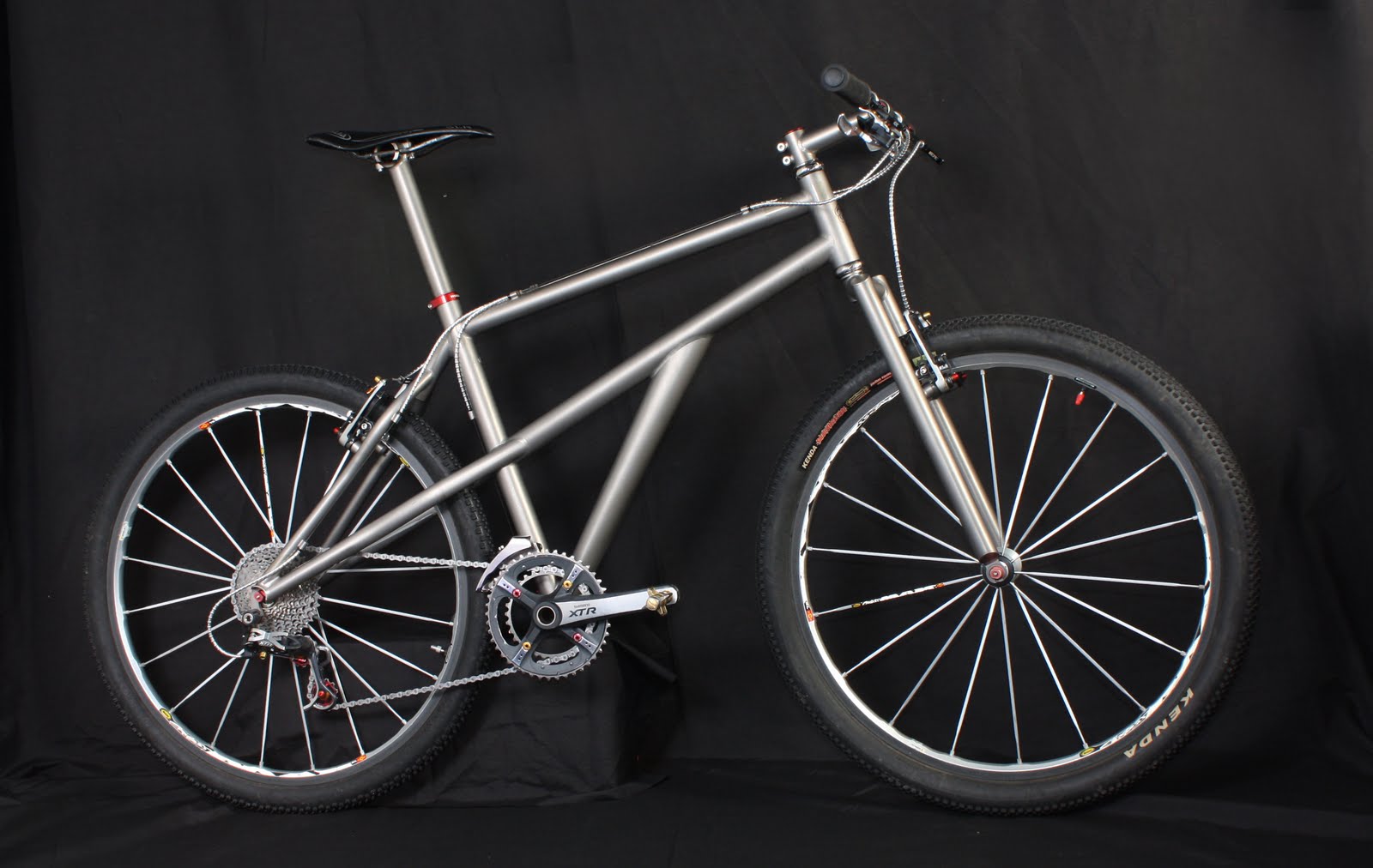

    Pues a mí me has picado y he estado una horita con el bloc A3 de bocetos diseñando un cuadro de doble suspensión. Nunca lo había intentado antes tendiendo en cuenta las medidas (sólo bocetos, ideas, etc...) y es más difícil de lo que pensaba. O me salen los tirantes muy largos o unas bieletas horribles.
    Si me animo lo subo. Está basado en una bici que me gusta mucho. Es la Amaro Vitti
    Mi idea es hacer algo similar pero en doble. Lo que me pasa es que no consigo ajustar bien el sistema de amortiguación. Estoy usando un "modelo" de amortiguador de 190 mm entre ojos y 50 mm de recorrido.
    He probado con el sistema de suspensión de la Cube Sting, pero con el amortiguador en el triángulo inferior del cuadro y no queda mal del todo.
    Si alguno se anima a hacer algo similar...
    Va muy bien esa bici, Silert.
